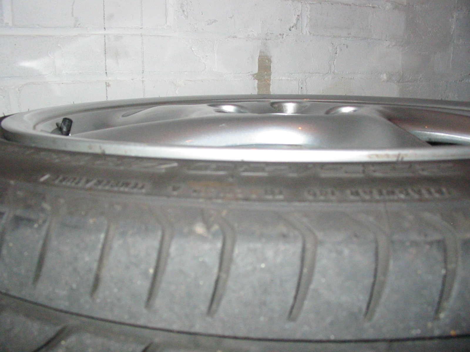

Ik heb hier 'n 8,5J velg met 'n 225 band ... velg-rand steekt naar buiten - band zit gewoon recht - en loopt niet af ....
... zou natuurlijk ook aan m'n 8,5 J velg kunnen liggen :scratch:
Opmerkingen bij bestand: 225 op 8,5J
225op8-5J.jpg [ 457.09 KiB | 3748 keer bekeken ]

@Olaf ... Auch! Dat is niet mooi... Dit is 225 op een 8J?

NEE :!: ACHTENEENHALF-J ... wel goed lezen wat ik de hele tijd al in dit topic schrijf :wink:
'n halve J is ongeveer 12,5 mm :idea: MI zou je dan van 225 naar iets van 235 moeten gaan :roll:
