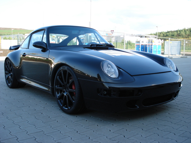

Wat zijn dit voor velgen? en past dit op een 964?

Lijken wel een beetje op deze. Maar als ze onder een 993 turbo passen, wil dat nog zeggen dat je ze zomaar onder een 964 narrowbody krijgt...
