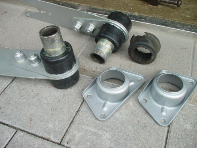

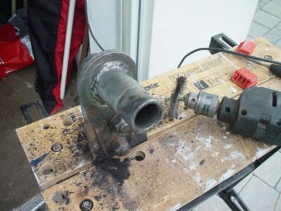

En de rubbers verwijderen valt eigenlijk ook wel mee, al zal iedereen die zich hiermee bezig heeft gehouden een eigen methode hanteren.
Ik heb het op de volgende wijze gedaan:
Eerst voorzichtig met een kleine beitel rondom lossteken van de rubbers.
Daarna met een roterende staalborstel de rest eraf geschuurd.
Ging dus best snel, ik schat een klein uur per veerplaat.
En ik moet eerlijk zeggen; ik zag hier enorm tegenop.
Leuker werd het met de kleine bussen van de draagarm, die zaten echt vast.
Maar ja, die vervangt bijna niemand (althans van de dhz-ers).
En dan de veerplaten weer op de juiste hoogte instellen wordt de volgende uitdaging. De eerste keer stond mijn SC op ongeveer 60 cm, gemeten tussen rand en bodem, wel links en rechts bijna gelijk. Een grove methode, ik weet het, maar het zegt tenminste iets. Voor het circuit misschien niet slecht maar te laag naar mijn smaak voor een fijne rijauto.
Heel de boel weer losgehaald en nu weet ik morgen hoe hij deze keer staat.
Als ik me niet teveel heb vergist, staat de veerplaat onbelast en los van de arm nu onder een hoek van ongeveer 32/ 33 graden tov de horizontaal.
Dat zou in theorie moeten betekenen dat ie iets lager staat dan in Europa gebruikelijk, mooi dus!
Opmerkingen bij bestand: Dat ziet er toch weer heel anders uit!
DSC08664.JPG [ 147.32 KiB | 1726 keer bekeken ]
Opmerkingen bij bestand: Aan de slag met de B&D.
DSC08662.JPG [ 150.98 KiB | 1729 keer bekeken ]
