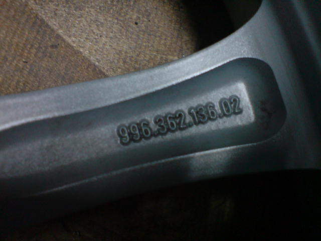

Elders van het web geplukt:
8x18 ET 50
11x18 ET 45
996.362.136.02
Replica's zijn naar aller waarschijnlijkheid 8.5J ET40 & 11J ET63

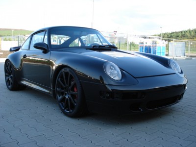

Wat zijn dit voor velgen? en past dit op een 964?

Lijken wel een beetje op deze. Maar als ze onder een 993 turbo passen, wil dat nog zeggen dat je ze zomaar onder een 964 narrowbody krijgt...
8x18 ET 50
11x18 ET 45
996.362.136.02
Originele GT3 velgen hebben ET 63. ET 45 is de GT2 velg en die is overigens met 12J iets breder.
