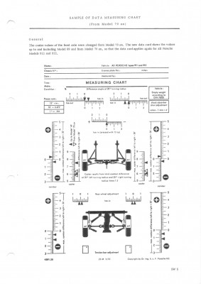

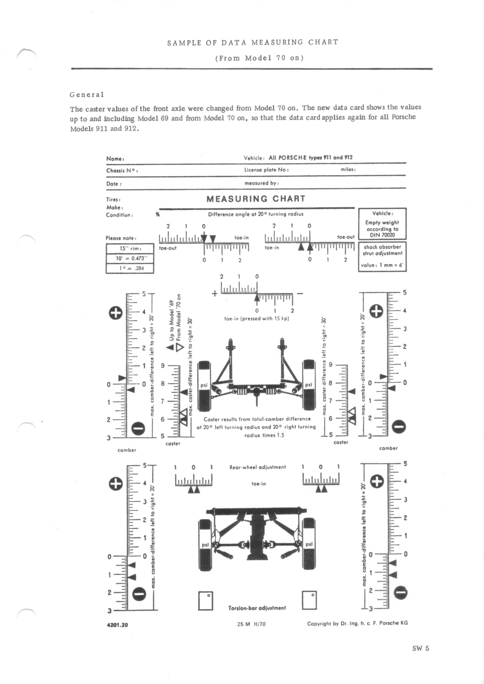

toe-in van modelen na 68 is inderdaad 0 graden. Daarvoor was het 20' (=minuten, 1 minuut is 1/60 graad) toe-in per wiel. Misschien heb je iets aan bijgevoegd schema.
