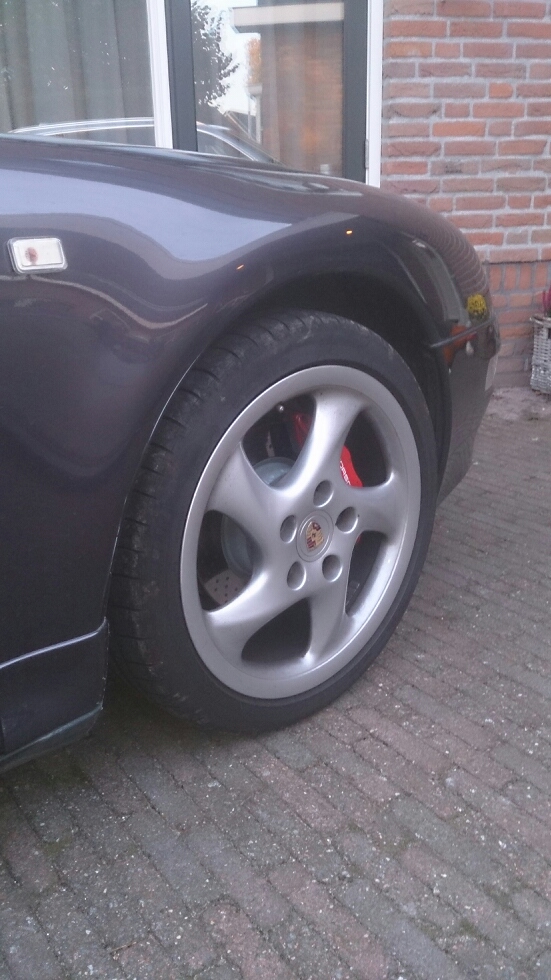

Haalde de 993 uit de garage van de week en vond de hoogte voor wat hoog :oops:
Kan zijn dat ik de GT3 steeds zie die erg laag ligt en heb nog maar even een oude foto erbij gezocht.
Kort geleden nieuwe schokkers bij Robert laten monteren aan de voorzijde :idea:

Ik heb effe voor je gekeken bij mij.
In midden, onderkant wielkast zit ik op 66,4 cm.
Ik heb wel M033 onderstel en Bilstein B8 dempers met de originele veren.

Dank je, zal het gelijk even opmeten :thumleft:
70 cm

Bij mijn 964 cabrio is het 670mm
18 okt 2014 19:30
Bericht Re: Hoogte voorzijde 993 S
Mijn 4S staat ook wat hoog aan de voorkant, 65cm.
Bandenspanning staat wel vrij laag ivm laatste bezoek NS.
Is wel enigzins instelbaar heb ik begrepen, laat ik bij de eerstvolgende beurt doen.

Beter is het om de rijhoogte te checken aan de hand van de ijkpunten op het subframe, zie plaatje. Spatbordhoogte kan zelfs links en rechts verschillen. Bij mijn eigen 993 is het verschil links en rechts 0,5 cm in spatbord hoogte terwijl de ijkpunten precies gelijk zijn. Je kunt de Bilstein dempers prima laten zakken maar zit je wel meteen aan opnieuw uitlijnen.
Meestal zakt de auto nog wat door na montage van nieuwe dempers. Achteraf hoger gaan staan is wel vreemd, zeker als het aan beide kanten hetzelfde is. Zou ik eerder denken dat de achterkant is ingezakt!
Rijhoogtes staan in het tabelletje, kijken bij ROW M030.

Hier 64,4 met Bilstein en Eibach.

M033 --> 65cm
Is voor C2 cabrio tank 3/4 vol
