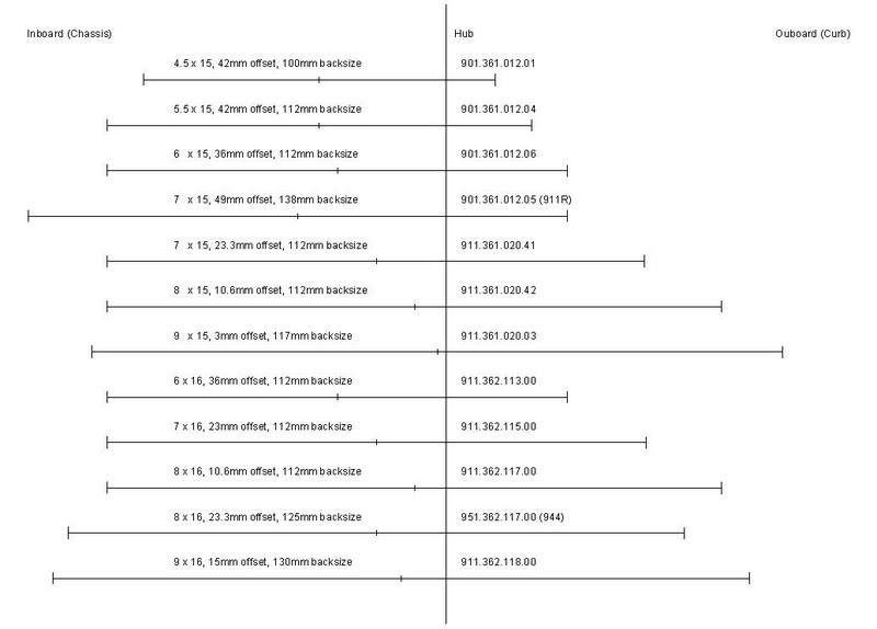

Bij een Turbo staan de wielen verder uit elkaar dan bij een 3.2/SC omdat het onderstel / wielnaven anders zijn.
Dat de wielen verder uit elkaar staan komt NIET door de 9J velgen.
Sterker nog, als je 225/50/16 banden monteert op 7J, 8J of 9J velgen dan blijft het loopvlak op dezelfde plaats op de grond dus de spoorbreedte gelijk. Dat komt omdat bij een inch bredere velg, de ET waarde een halve inch lager is. Hierdoor blijft het midden van de velg, en dus ook het midden van het loopvlak op dezelfde positie.
De grotere spoorbreedte op een SC is dan ook alleen te bereiken met breder rubber of spacers, niet door bredere velgen.
04 aug 2015 19:56
foxtrot / oscar
Bericht Re: Welke 245/50/16 banden op 9J Fuchs velgen?
klopt...
...Dat komt omdat bij een inch bredere velg, de ET waarde een halve inch lager is. Hierdoor blijft het midden van de velg, en dus ook het midden van het loopvlak op dezelfde positie...
klopt niet...
04 aug 2015 20:11
911 3.2 Cabrio 1989
Omgeving Haarlem
Jeroen914 schreef:
klopt...
klopt niet...
Je hebt gelijk....
Bij een velg die een inch breder is, is de ET waarde een halve inch minder en staat het wiel een halve inch verder naar buiten. Dus bij 9J in plaats van 7J is dat een hele inch per kant, 2 inch meer spoorbreedte (bij gelijke bandenmaat).
Verbaast me wel dat een 9J dan met 245 banden op een SC past.
04 aug 2015 20:13
Zoals het plaatje duidelijk illustreert, komt bij de meest gangbare Fuchsen (5,5J, 6J, 7J en 8J) de extra breedte er aan de buitenkant van de velg bij
Daarmee verandert dus ook de spoorbreedte
[edit]
De 9J is een uitzondering (vooral de 16 inch) omdat die ook een stuk verder naar binnen valt en vandaar dus ook op een SC/Carrera past
[/edit]
