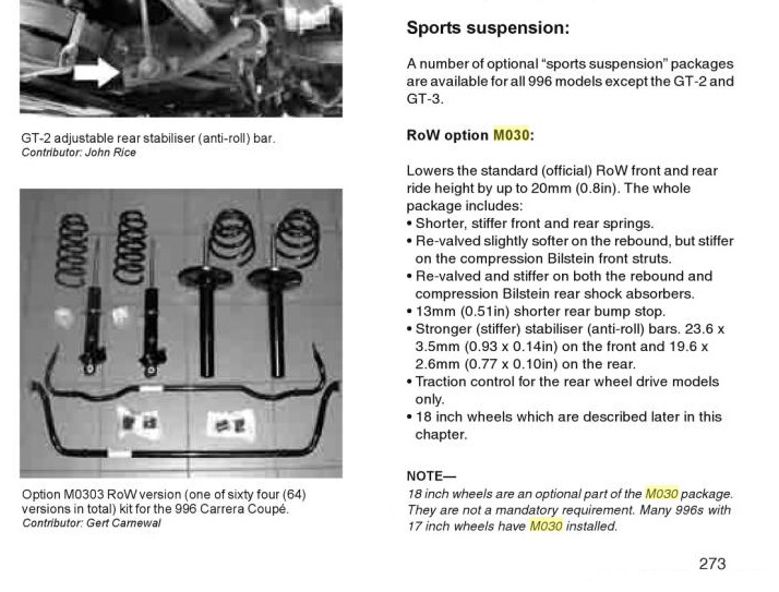

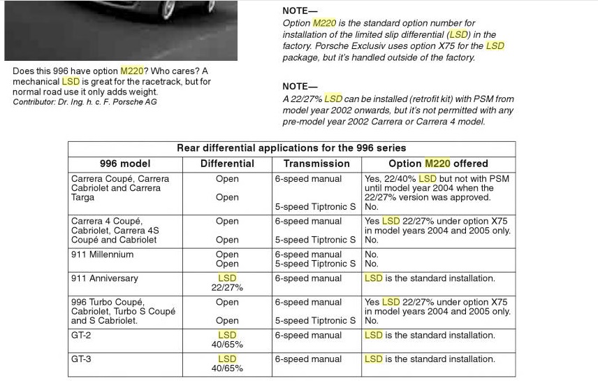

Hallo
Weet er iemand wat de volledige M030 fabrieksoptie inhoudt op een 996 MK1 van 2000 ?
Is dit enkel een andere ophanging en stabis, of ook andere remmen en evt sperdif ? Of is sperdif altijd apart met de M220 ?
Groet
Kristof
03 aug 2015 17:18
Woonpl.: Vlaanderen
Bericht Re: 996 M030
uit "Porsche 996 The Essential Companion: Supreme Porsche" van Adrian Streather
6554565546
