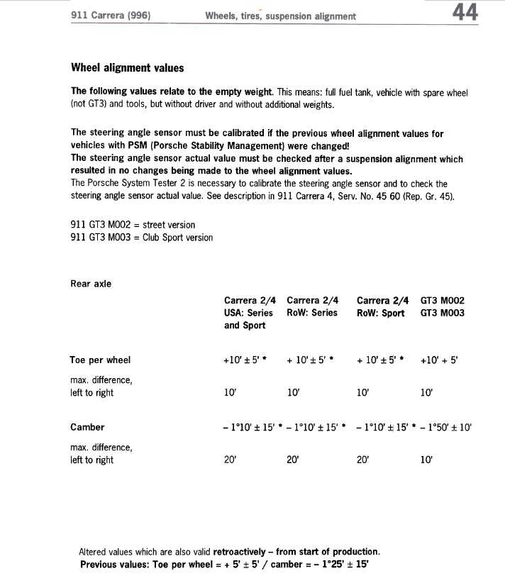

Is er verschil in de uitlijn gegevens tussen een mk1 en mk2? Gaat hier om de C2 mk1.
Wij willen de standen precies midden in de toleranties laten afstellen. Maar mogelijk heeft iemand hierin nog een beter advies.

Indien de verstelbaarheid van je 996 toereikend is zou ik de specs van de GT3 aanhouden.

even zoeken in "suspension basics for the 996 (TT) by Mikelly" daar kun je redelijk alles vinden.

uit de WSM gedrukt 1999:

Top,
Dat is goede info.
In bovenstaand stukje van DpRide: Ik neem aan dat Met de RoW:serie worden de Europese versies bedoeld worden?

klopt helemaal :thumleft:
