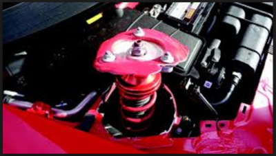

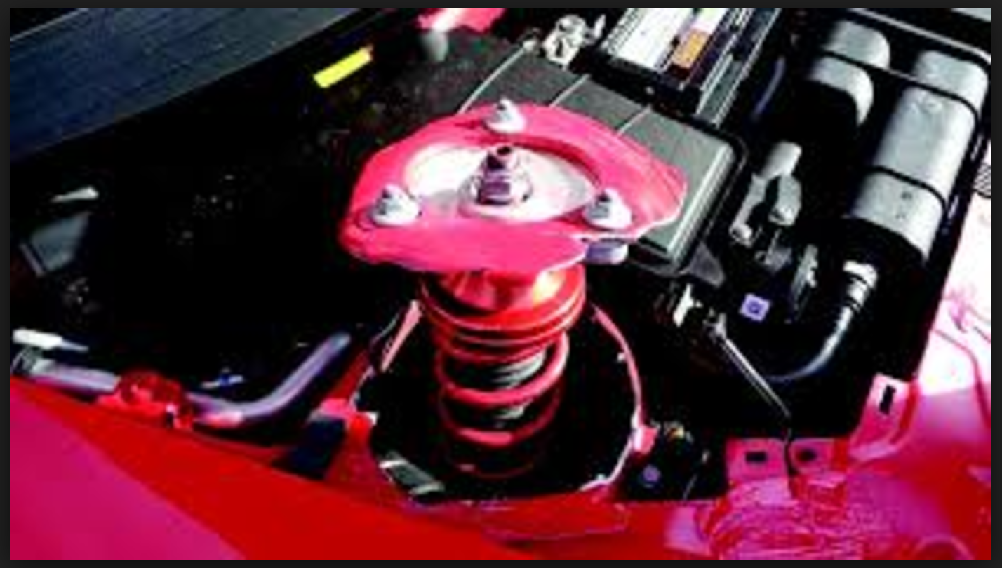

Volgens iemand is dit een Porsche Cayman. Ik kan het niet bevestigen noch ontkennen. Wie kan helderheid verschaffen?

Wauw, dat moet een harde klap geweest zijn! :shock:

Schijnt zelfs een GT4 te zijn .....

This apparently happened as a result of kerb hopping while on track!!
Is ookal voorgekomen bij een 991 :arrow:
En bij een andere Cayman rijder ...
Just happened to me. Hit a dip in the road and wham.
.. en nog 'n Cayman
... en nog een ...
Screen Shot 2017-08-12 at 12.37.49.png [ 1.37 MiB | 9203 keer bekeken ]
:shock:
ff googlen op Cayman strut failure .. en je komt het weekend wel door :popcorn:

Nog niet meegemaakt , is hier door Porsche al een modificatie op uitgevoerd . Lijkt mij nodig.

Mss moeten we even wat gas terugnemen, het schijnt een probleem te zijn wat sowieso vaker bij GT4's voorkomt. Wellicht ook bij andere types.
Porsche is een merk wat zich hoog in het segment plaatst maar dat wil niet zeggen dat zij geen ontwerpfouten of productfouten kunnen hebben. Rolls Royce, Ferrari, Aston Martin hebben zat problemen. Dat is ook niet altijd te voorkomen, hoe duur iets ook is. Ik Ben wel van mening dat Porsche er te makkelijk mee omgaat en het vaak een probleem van de klant maakt. Daarentegen hebben ze wel met GT3-rijders om tafel gezeten (wellicht onder druk) en een jarenlange service aangeboden en het boetekleed aangetrokken. Nobody's perfect...

Wat voor materiaal is het? Lijkt niet op gewoon "blik". Gewoon afgebroken en eigenlijk niets verbogen. Afbeelding

Ziet er me iets uit dat gemaakt is om af te breken in geval van een impact oid...

Bij de 981/991 is de veerophanging van aluminium gemaakt. Dat zie je ook aan het breukvlak. Blijkbaar gaat de extreme vervorming van het aluminium plaatmateriaal bij de fabricage niet goed samen met de belasting van het materiaal bij oa de GT4
Bij de 987/997 was de veerophanging nog van staal:

Op zich logisch dat het afbreekt/scheurt en niet verbogen is gelet op de richting van de kracht op het materiaal.
Maar dat dit al kan door 'kerb hopping' of een 'dip in the road' ???
15 aug 2017 23:21
Bericht Re: Is dit een Porsche?
Dat is maar een paar mm dik
is dan niet zo verwonderlijk dat ie afbreekt op een pothole.
Dan ben ik al blijk dat mij 987 nog ouderwets staal gebruikt op die plek.
19 aug 2017 23:39
Cayman S 2009, 924 1977
Het lijkt dat het al gebeurd, volgens de verhalen van de ervaringsdeskundigen, bij relatief kleine hobbels. Het lijkt dat als het op het verkeerde momentum of verkeerde wijze raakt, dan breekt het af
