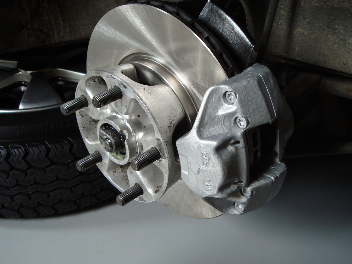

Ben eindelijk klaar met de voorwielen. Na het schoonmaken een vervangen van de rubbers was het mogelijk om met een fiets pomp de cilinders er uit te duwen. Heb inmiddels alles al getest.... werkt weer perfect!
Bedankt voor de tips!
