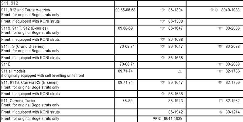

voorzijde : vlgs. onze gegevens self levelling units(org.) geen KONI leverbaar.
achterzijde: 82-1756 EUR 153.00 per demper excl. bTW
Leverbaar via uw garage of grossier in automateriaal in uw regio.

krijg net deze email van kuhne ( koni dealer Nederland) terug.
Geen koni op voorzijde leverbaar????

weet je zeker dat je die uitvoering hebt?
voor zover ik weet zijn 911-jes met hydraulische voorwielophanging niet zo veel gemaakt, en de auto's die het hadden zijn meestal allemaal terug gebouwd naar het normale systeem...
hier het porsche deel uit de koni catalogus
