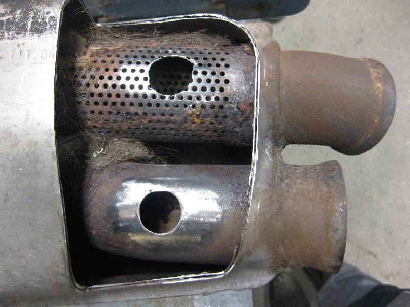

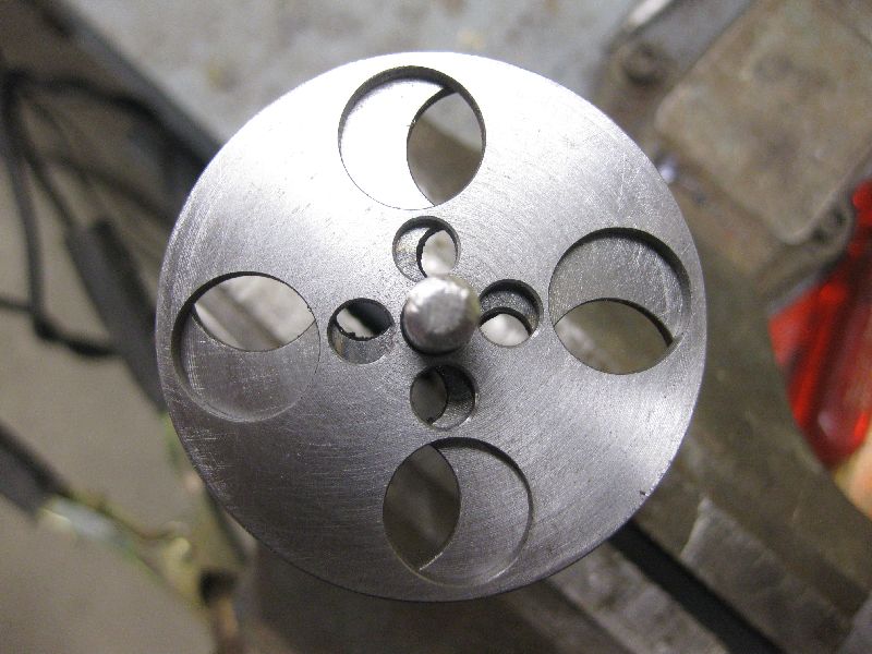

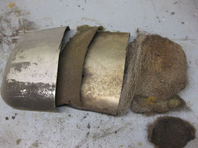

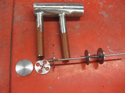

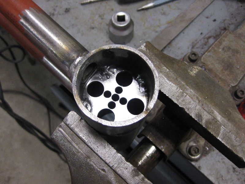

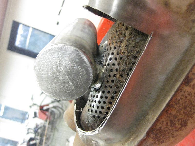

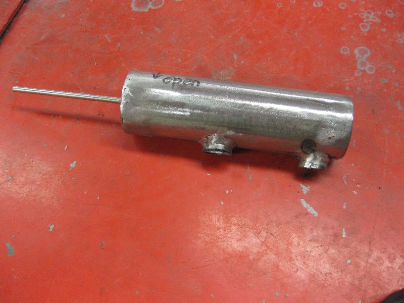

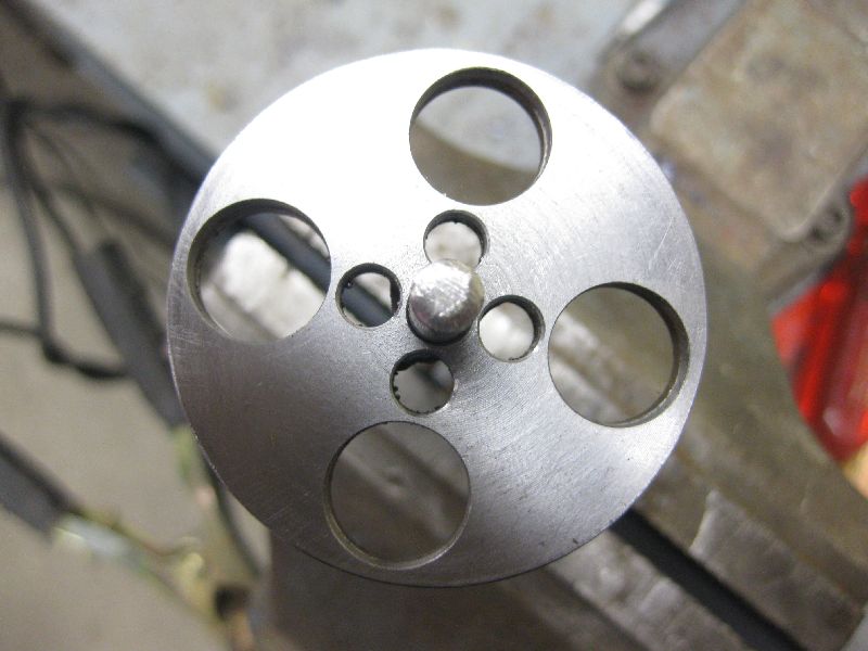

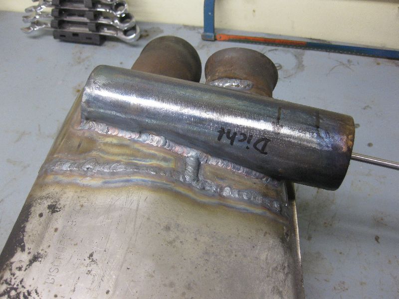

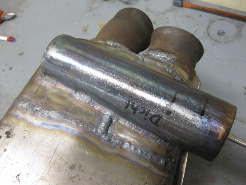

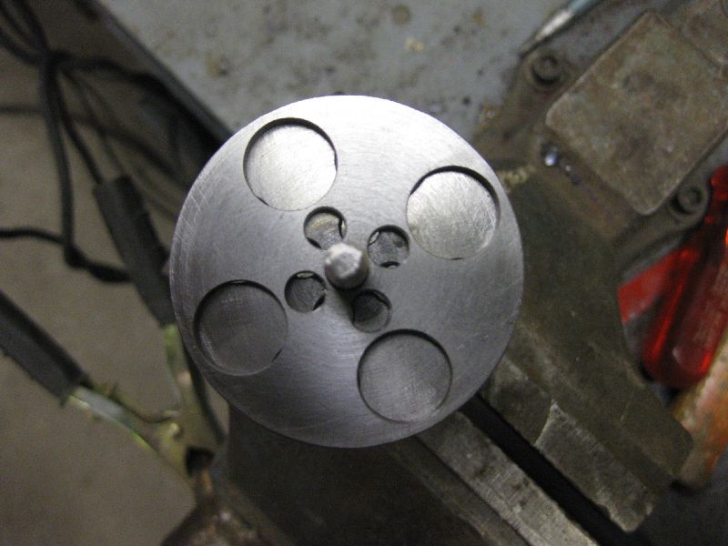

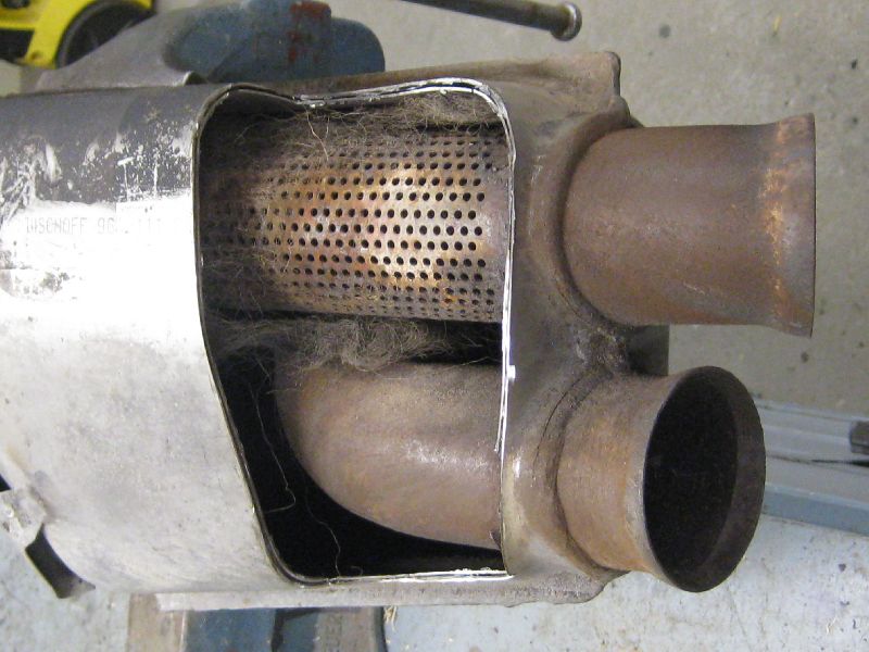

Ik ben een instelbare uitlaat by-pass aan het maken voor mijn Porsche 964 C4
Het gaat om de einddemper.
Hierbij alvast wat foto's van de voortgang.
AfbeeldingAfbeeldingAfbeeldingAfbeeldingAfbeeldingAfbeeldingAfbeeldingAfbeeldingAfbeelding

Nu de beplating aflassen met Tig en monteren , ik ben benieuwd naar het resultaat

Hoe ga je de bypass "aandrijven" servo oid :?:

Goede engineering, zo te zien. Heel benieuwd naar het resultaat, want de dwarspijpjes lijken me wat ielig.
Ook spannend wat er zou gebeuren met het geluid als je de afsluiter permanent zou laten roteren (electromotortje of fan belt aftakking). 'n soort van Lesley Horn?

Soort van hetzelfde geprobeerd 2 jaar geleden( bij de SC ), een "Y"stuk inlassen voor de eind demper en een elektrische klep geplaatst. Traploos instelbaar.
Meerdere malen bleek het asje waarop de vlinder-klep gelast was niet sterk genoeg, uitlaatgassen te warm :oops:
Heb er nu het Y stuk maar afgedopt, ben nog op zoek naar een sterkere oplossing.
Kun je niet wat voor het asje plaatsen zodat hij 'uit de wind' staat.....?

Het is meer een combinatie van zaken; hitte van de uitlaatgassen, krimp/uitzetting van aluminium ring t.o.v. stalen vlinderklep, de schroeven van de bevestiging van de elektromotor trillen los. Dan staat het hele zaakje uit het lood, klep loopt aan en het zwikje breekt af.
Zolang het werkt is het handig, herrie wanneer je wil en normaal wanneer nodig.
Zie hier het resultaat na zo'n 200km, dan keer op keer repareren, ben er maar mee gestopt........

De kleppen van pierburg die porsche ook gebruikt zijn hier wel geschikt voor en werken tevens op vacuum.

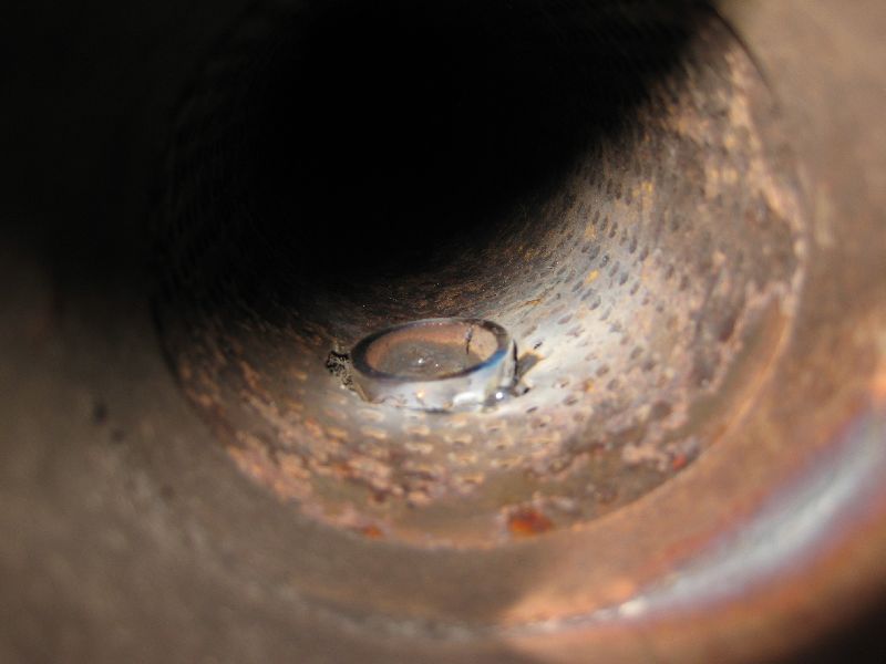

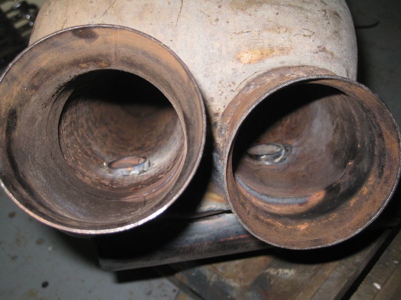

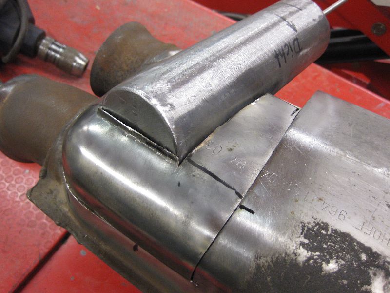

Ik ben weer een stukje verder, de beplating van de uitlaat is weer dichtgelast.
Morgen verder met de bediening van de schuif .
