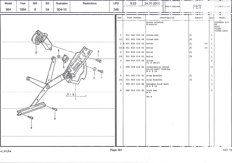

je kan eens rondsnuisteren op online webshops met porsche onderdelen zoals HIER staan exploded views met onderdelen en respectieve nummers erbij.

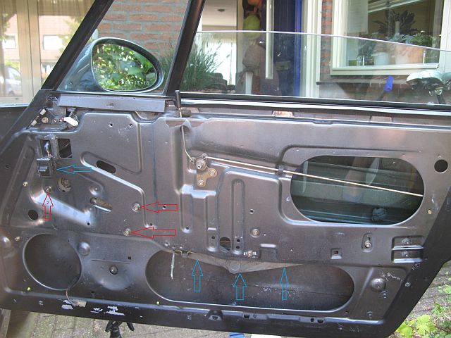

Dit is de enige foto die ik heb van de binnenzijde van een 964, maar daar zie niet zoveel op. Probleem bij de "kelly's" is vaak dat er niet een vaste handleiding voor is gebruikt waardoor jouw probleem niet makkelijk op te lossen zal zijn.
Ik denk dat je met een hoop meten verder komt dan met een elektrisch schema :idea:

Die 944 raammechanismen van MP zou ik vergeten, die gaan niet passen voor zover ik kan zien als ik ze vergelijk met het mechanisme van een 964.

Waar zit die motor dan eigenlijk? Kan je die zien als je de bekleding eraf hebt gehaald?

De motor bij een 964 zit achter de stalen plaat die je op mijn geposte foto ziet bij de rode pijlen.
Er is minimaal verschil tussen de 2 portieren heeft mij ooit iemand verteld, maar hoe je dat ziet weet ik niet meer. Wellicht kan een Porsche specialist of dealert je daarin verder helpen.
