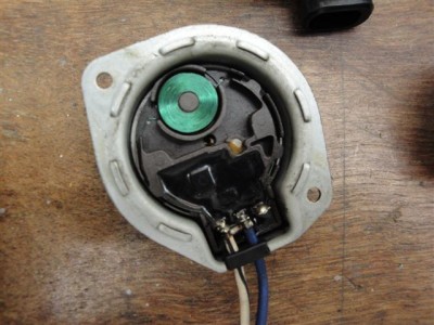

zo hier de foto.
DSC00582.JPG [ 68.81 KiB | 4820 keer bekeken ]

er zit in die buis aan de kachelmotor een soort voeler.
als je deze er uithaalt is dat een spiraal en een bimetalen schakelaar.
ik heb deze pas vervangen voor een nieuwe en de motor werkt nu weer goed.hij gaf deze storing wel aan op de uitleescomputer.
deze schakelaar regeld wanneer de van aangaat en van stand 1 op stand 2 gaat draaien.
