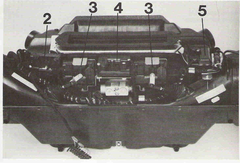

Weet iemand wat de verschillende pennen doen op de servo's?
En moet je het ruitenwisser mechanisme smeren (ik heb de boel er nu toch uit)?
Verder nog punten om mee te nemen omdat de boel er nu toch uit is?

2 = Defrost/mittelduse klappen stellmotor
3 = Temperatur-mischklappen stellmotor
4 = Frischluftklappen stellmotor
5 = FuBraumklappen stellmotor

http://www.porsche964.co.uk/technical/servos.htm#3.%20%20How%20does%20the%20heating%20&%20ventilation%20system%20work

Ik heb pas ook 2 van die motortjes vervangen.
Je moet ze wel goed afstellen anders gaat de klep niet goed op of dicht.
Ik heb het laten testen met de bosch computer.
Daar kunnen ze de motortje mee laten weken.
Groeten Anton964
