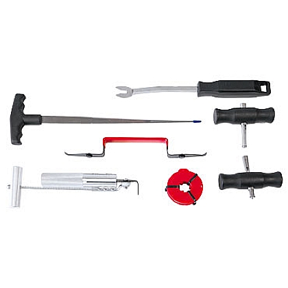

Even wat oude info tot leven wekken hoor!
Ik ben bezig om mijn voorruit er heel uit te krijgen (ivm roest parafaan) Nu heb ik aan de buitenzijde het rubber weggesneden in zie je de zijkant van de ruit liggen. Is deze nu ook weer aan de binnenzijde gekit of kan ik hem er met beleid uit duwen?
Dank....

Volgens mij moet je hem nu er met beleid uit kunnen duwen. Maar nu ik nog even een pag. terug blader zie ik ook Erwin z'n opmerking nog staan....
en tussen de ruit en het rubber zit origineel wel een lijmende ruitenkit
Nu is jouw voorruit waarschijnlijk al lang een keer vervangen, maar rest de vraag hoe ze hem destijds hebben vervangen, dus de ruit ook weer origineel in het rubber verlijmd hebben.... :roll:
Ik zou gewoon voorzichtig van binnenuit proberen te drukken en kijken of ie uit het rubber cq sponning komt.
EDIT: leg even een deken oid op je koffer klep/voorschermen om te voorkomen dat als de voorruit ineens meegeeft je geen schade aan deze delen hebt :wink: Of een 2e persoon de ruit laten tegenhouden kan natuurlijk ook :idea:
Succes

Bedankt! Ik wil zo veel mogelijk zelf doen om de kosten te drukken. Ik zie dat alleen de onderzijde van het raam gekit is tot net in de hoeken.
Tja nu de binnenzijde voorzichtig lossnijden?

Ik ben maar een leek (heb het laten doen) maar doe je dat loshalen niet het beste met een stuk dun ijzerdraad en 2 personen (1 binnen en 1 buiten) en dan zo de kit doorsnijden met een zagende beweging?
29 jan 2019 20:57

Ik zou inderdaad even een stukje ruitensnijdraad (of setje) halen en hiermee de kit lossnijden :idea:

Raam is eruit! Was niet geplakt...
