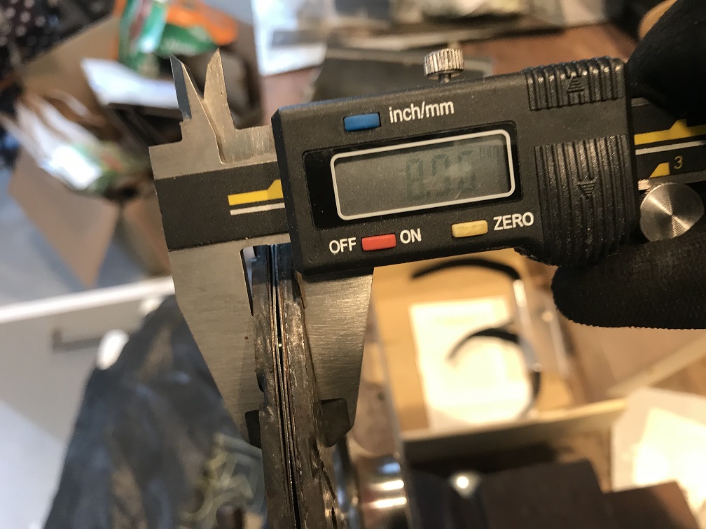

De koppelingsplaat was behoorlijk afgesleten. De oude was 7,3 mm dik en de nieuwe bijna 9 mm.
