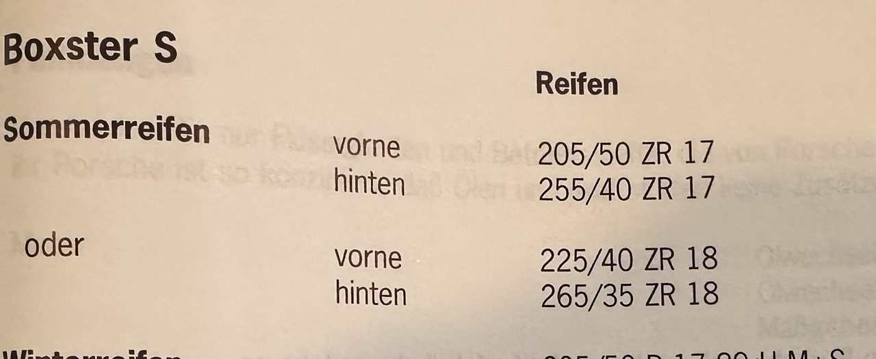

Bericht Re: Nieuwe banden Boxster 986 - tips gevraagd
Waarom doe je niet gewoon de opgegeven bandenmaat?
205/50 voor en 255/40 achter
15 sep 2025 9:19
Porsche 928 - 1980 Porsche Boxster S - 2001 Saab 99 - 1975
Gelderland
Dat zijn 17 inch maten. Ik heb 18 inch velgen.
Ga ik de Michelins bestellen
