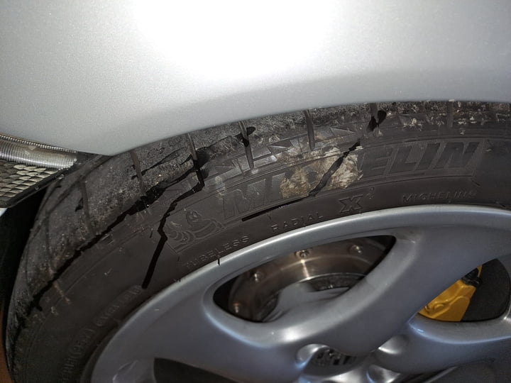

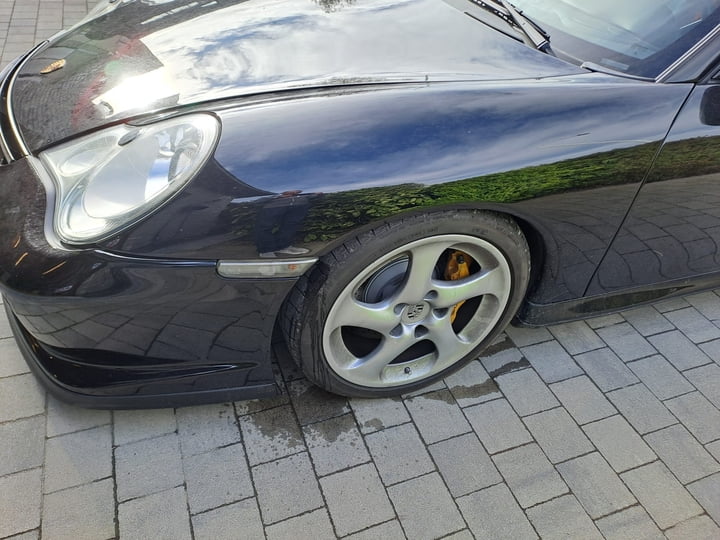

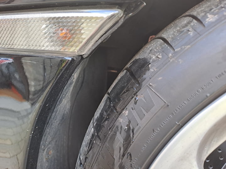

Plasje linksvoor,
heb je xenon toevallig?
Al 2 waterkokers hier met xenon en hetzelfde fenomeen.
Aansluiting op de koplamp durft soms lekken, vooral als de lampen een tijdje gebrand hebben.
