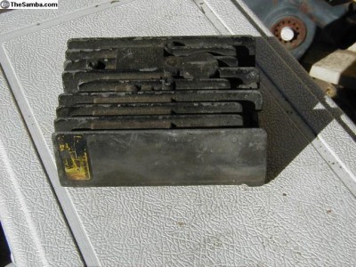

Achter in het motorcompartiment zit aan de linkerkant een afdekkapje, en daarachter zitten een aantal electrische componenten. Van een daarvan is een kabeltje bijna door. Dit kabeltje zit aan een grijs bakje waarop een bliksemflits staat, en het lijkt op een aardekabeltje. Weet iemand wat dit voor onderdeel is en kan het daardoor zijn dat de auto niet wil starten?
29 mei 2009 19:32
911 2.2 T 1971
Bericht Re: Niet starten 75 er targa
Foto'tje zou wel handig zijn. Als er een bliksemschicht opstaat, dan is het hoogstwaarachijnlijk de CD box. Deze levert de spanning voor de bobine. Als je het kontaktslot aanhebt, moet je deze horen zoemen. een heel hoog geluid. ALs dit zo is, dan wel voorzichting met waar je je vingers/multimeter laat. Staat aardig wat volt op.
Er loopt een grijs kabeltje van de box naar een aarde punt. Deze moet aarde maken om je CD box te laten functioneren.
Maar, graag een foto....

Als voorbeeld een foto.
2444855.jpg [ 66.97 KiB | 1310 keer bekeken ]

En, hoorde je een hoog zoem geluid als je kontakt slot aan was? Dat houd in dat deze cd box het doet. Geen zoem is geen vonk!
