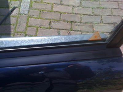

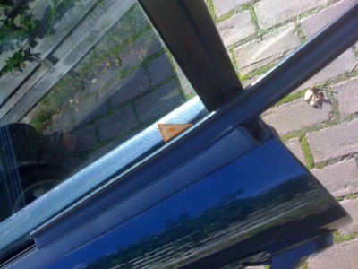

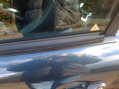

dankzij Cabrio Wim een fluitje van een cent !
let op het lengteverschil tussen de oude strip en de nieuwe ! 2 cm
krimp..
ik kan dit iedereen aanraden met een 964/993 met te korte raamrubbers
voor 10 euri weet je alles !
eeerste foto toont de neiuwe strip op zijn plaats
de laatste toont het krimp verschil
