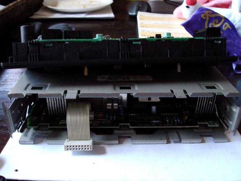

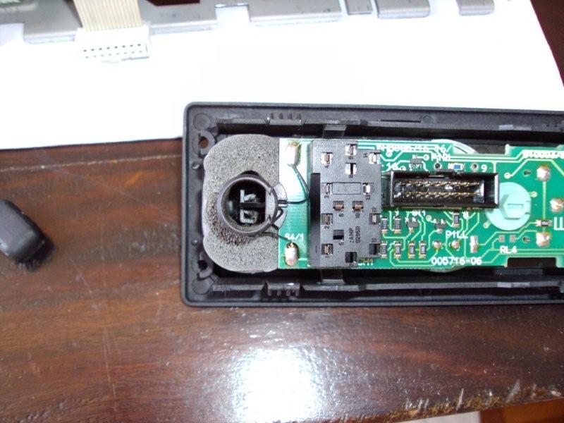

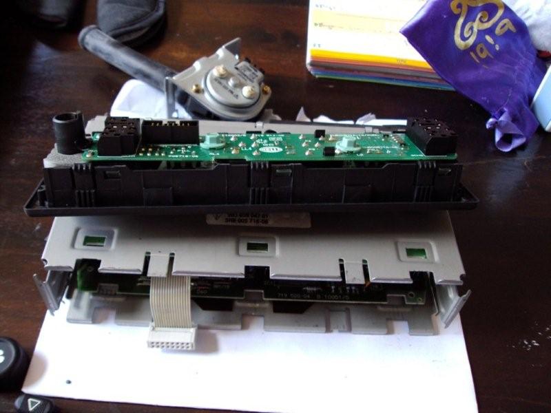

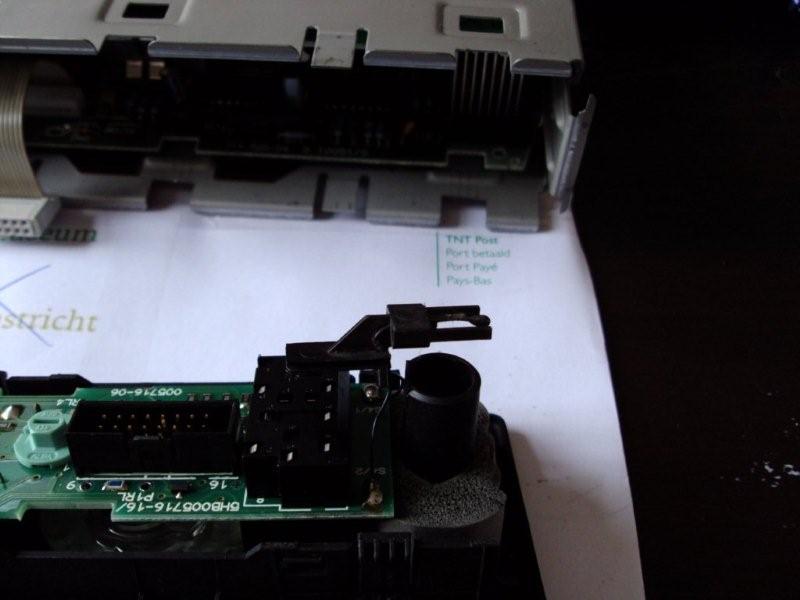

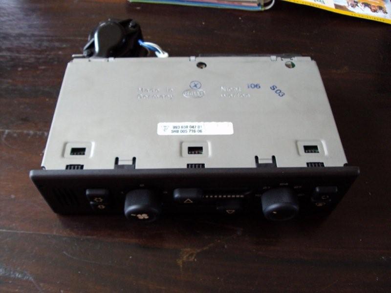

Tijdens het demonteren bleek de fan, zoals eerder omschreven, niet meer te werken. Om deze te wisselen alles maar los gemaakt en een goed moment om ook de sensor schoon te blazen. Echter was deze dusdanig verstopt/vervuild met stof dat lucht geen resultaat gaf.
Middels een schroevendraaier is voorkant simpel te verwijderen. Vervolgens kan je de sensor voorzichtig uit de houder trekken, waarna deze eenvoudig is te reinigen.
Vervuilde fan
Verwijderde voorkant
Vervuilde sensor
Gedemonteerde sensor
