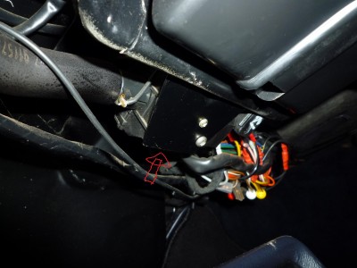

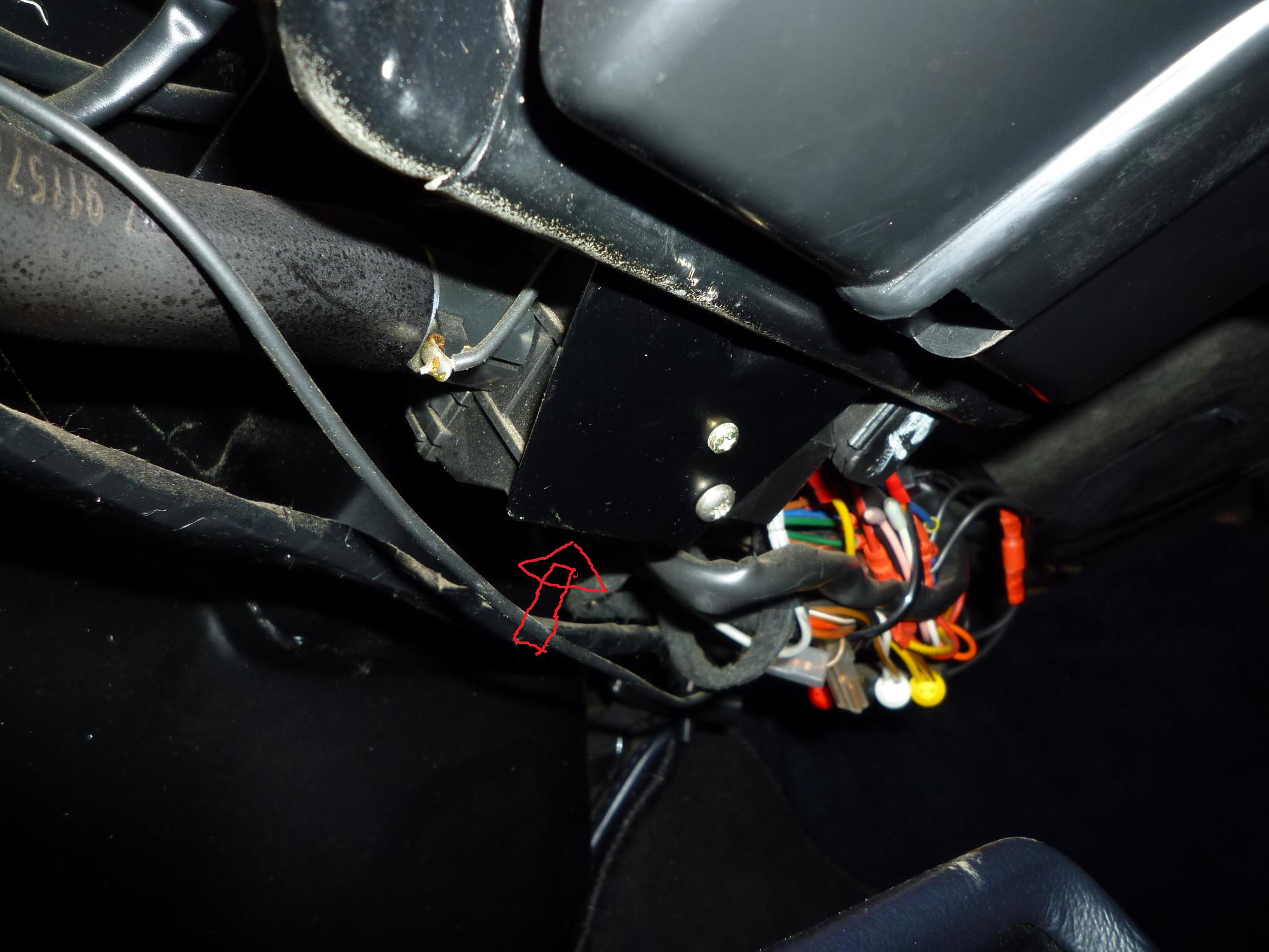

Nou, zojuist weer even op onderzoek geweest, schuiven getest, geven geen ander gevoel/geluid dan anders, wel een aantal keer flink heen en weer gehaald, zekering nr. 9 omgewisseld; geen succes. Uiteraard getest met draaiende motor.
Nog een paar foto's gemaakt van mijn mysterieuze mini fan onder de radio, ziet er wel naar uit dat dit niet orgineel is.
ga ze proberen te plekken, camera res. ingesteld op 4:3 3m.
Lukt dus niet, bestand is te groot...?
P1070025.JPG [ 246.33 KiB | 786 keer bekeken ]
18 jan 2011 22:02

Misschien is de ventilatormotor vastgeroest. Kan gebeuren. WD40 er in spuiten.
Je moet ook checken of de ventilator wel stroom krijgt.
De weerstand van de ventilator airco was stuk
