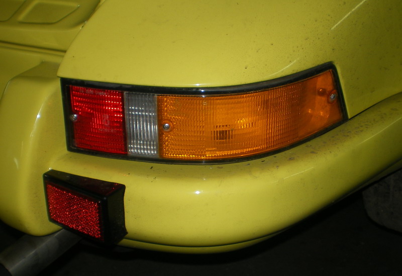

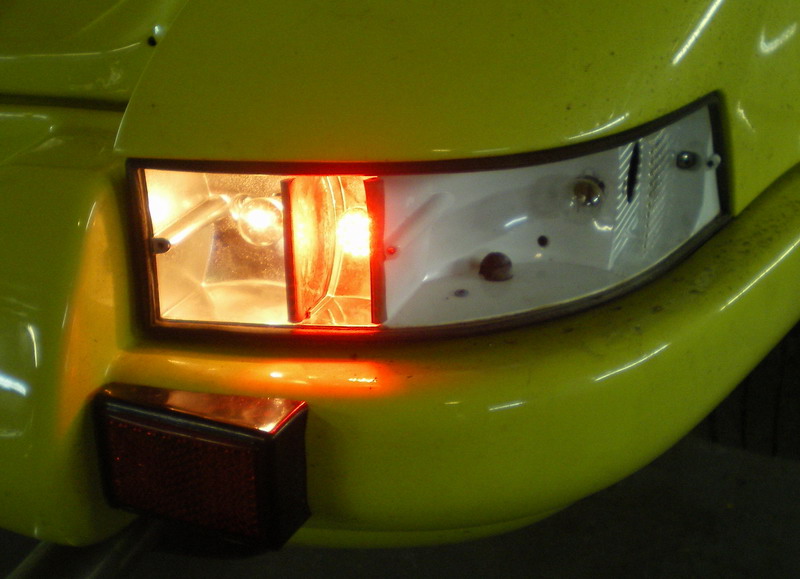

Ik had ook een g50 reflector op mn carrera 3.o maar tijdens de restauratie zijn we maar meteen begonnen om de LED technology te gebruiken.
Nick Moss by early911.co.uk had het gedaan bij een 2.8RSR dus...
De mistachterlichten zijn verwijderd en de kabeltjes zijn gere-routed naar de rechter achterlicht unit (mistlicht = rechts in de UK). Op de plaats van het witte achteruitrijlicht hebben we een rode LED lamp geplaatst met de connectie kabel van het mistachterlicht . Sorted!!
U38235R (382) 35 Red Led Single Filament Ultra Wide Angle @ £8.99 from http://www.ultraleds.co.uk
Conventioneel remlicht
LED remlicht
Effect met LED remlicht
Rode LED mistachterlicht geplaatst in de uitsparing van het achteruitrijlampje
Geen gedoe, originele look en lekker legaal.
