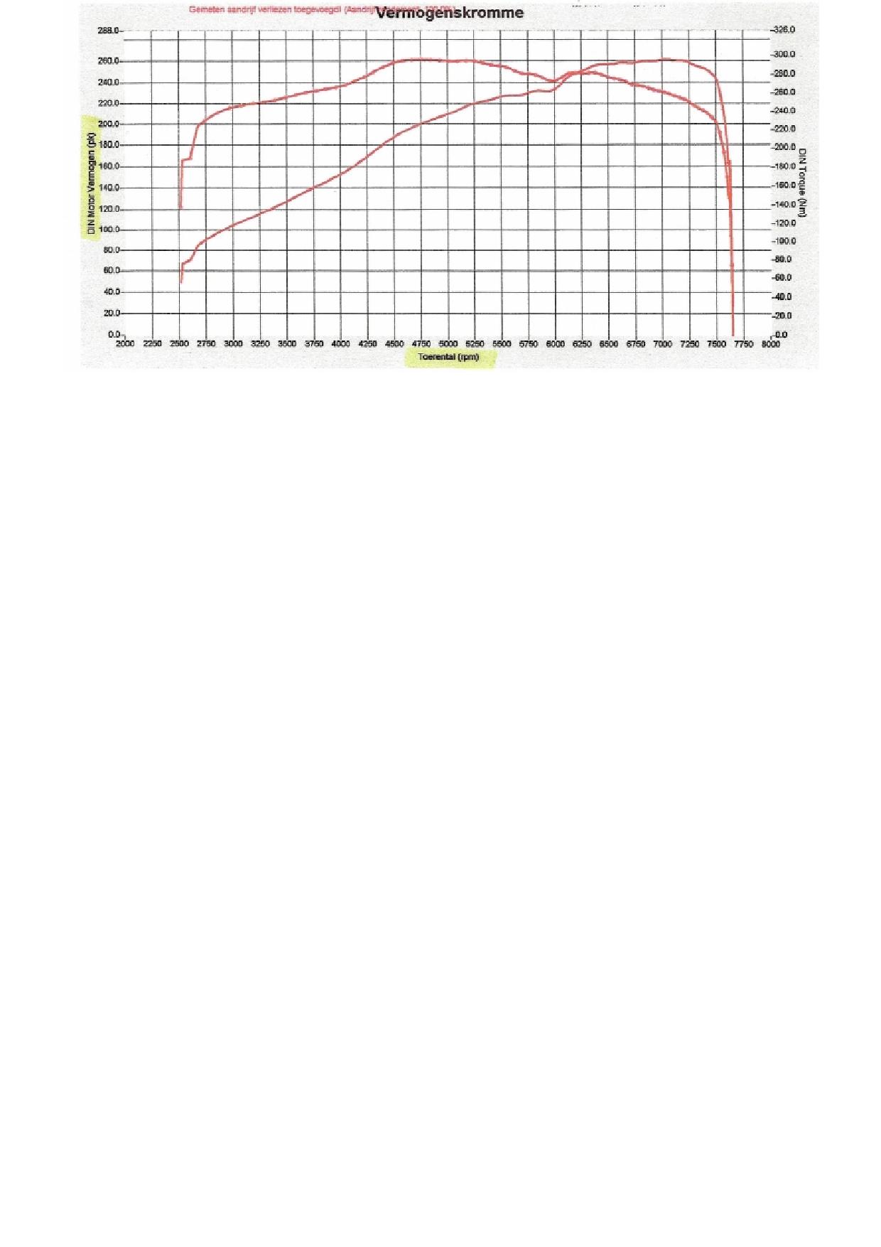

Hierbij een update naar aanleiding van een rollenbank test.
Zoals bij Techniek-Motor reeds aangegeven wil mijn specialist volgende week de nokkenasverstellers vervangen. Uit de bijgevoegde grafiek is af te lezen dat het maximale vermogen bij 7000 toeren geen 300 Pk - 220 Kw is maar 262 Pk - 192 Kw.
Ik heb vanaf 2750 toeren t/m 7000 toeren voor mij zelf de fabrieksgrafiek overgenomen en ingevuld (door een defect aan de printer kan ik deze helaas niet inscannen) en zie dat deze "fabrieks"lijn overal ongeveer 1 cm boven de gemeten waarde (rode lijn) ligt. Eén uitzondering namelijk rond de 6000 toeren loopt de fabrieksgrafiek door terwijl in de test er een dipje in zit.
Overigens hebben we 3 testen uitegvoerd met 3 dezelfde waarden. Als laatste hebben we een snelheidstest uitgevoerd waarbij bleek dat de auto niet is begrenst (298 km - 7004 toeren). Dus onder ideale omstandigheden zou de snelheid gehaald worden maar de auto heeft gewoon niet z'n Pk's.
Een door mij dmv een Ipod programma-tje (niet geijkte) acceleratietest wees uit dat de auto 7 - 8 sec. doet om van 0 - 100 km/u te komen, zonder hapering maar uiteraard ver boven wat ik had mogen verwachten.
Ik hoop op nieuwe reacties welke ik volgende zou kunnen meenemen en vooraf aan hem kan laten zien want 2 nieuwe nokkenasverstellers/arbeidsloon is toch gauw € 2000.

Opmerkingen bij bestand: Vermogensbank test
Grafiek.jpg [ 118.56 KiB | 2667 keer bekeken ]

gast ik had hem destijds willen laten chippen maar dat werd op het forum afgeraden tot dat we zouden weten waarom ik geen topsnelheid kon halen. Nu eventjes later (en weer wat pegels te besteden) ga ik weer verder waar we gebleven waren met .... een volgende stap op de vraag waarom geen top en nu na de test van gisteren "wat is er mis in de grafiek versus fabrieksopgave. Heeft het met de luchtmassameter te maken (welke overigens als een keer is vervangen, de nokkenasverstellers, defecte/fout in de DME.
En de anderen....Sorry sorry sorry maar ik ben zojuist "eventjes" vreemd gegaan en las op de Alfa Romeo forum: Een Alfa Romeo met een zelfde probleem, check engine lampje lichte vaak op, ook nokkenasverstellers vervangen, geen verandering. Daarop de distributieketting vervangen. Deze bleek iets opgerekt. De monteur heeft oude en nieuwe naast elkaar gelegd om het de eigenaar te laten zien. Volgens de monteur zou de storing hier heel goed vandaan kunnen komen..... 3 weken laten nog steeds geen check engine en het lijkt wel of de auto nu veel beter oppakt in alle toeren.
Zou ik daaruit kunnen concluderen dat en case in mijn geval de grafiek nu ook een "cm" hoger, dus op de fabriekslijn komt te liggen????

En trouwens als de meting van het aantal pk's aan het wiel gemeten is dan is 262 een goede waarde.
klopt, zat ik ook al aan te denken :thumleft:

Dean, nagenoeg in heel Nederland is geen 4 wiel rollenbank (ook zelfs niet bij Porsche dealers) te vinden en ik ben in Staphorst geweest bij een bedrijf met prachtige en goede apparatuur.
Ik kan mij vinden in de berekening van "de verliezen" maar waarom haalde de auto dan na de officiele testen, waarvoor ik de auto had aangeboden, bij het meten van de topsnelheid (om vast te stellen of er op mijn 996 amerikaanse markt misschien een begrenzer zit wel de formidabele snelheid van 298 km/u bij 7000 toeren. Dan zou in dat geval ook een verlies zijn opgetreden van 10-15 % gerekend van mijn wegsnelheid van 259 km/u (Duitse autobaan) maar nu ..... geeft die juist meer aan :scratch:
Als laatste zou (zonder verliezen) de acceleratie van 0 - 100 km/u veel minder moeten zijn als mijn 7 - 8 sec (als ik naar andere verhalen op dit forum kijk lees ik 5.2 - 5.6 sec, zo ook hierboven bij iemand).

Ik moet zeggen dat ik de conclusies ook wel behoorlijk ongefundeerd vind zoals ik ze hier lees maar dat kan ook zijn omdat ze moeilijk zijn over te brengen als je de techniek niet helemaal machtig bent zoals je schrijft.
Dat je acceleratietijd zo hoog is lijkt me of een foutieve meting of je er is echt iets mis. Maar dat heeft dan niks met de pk's te maken maar alles met koppel. En de metingen van het koppel zie ik niet terug in je relaas.
