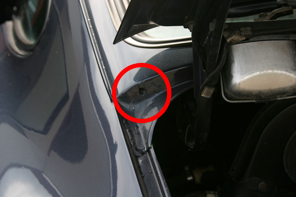

@rarebear; sorry dat ik mijn vragen/bevindingen in jouw topic plaats. Maar op die manier houden we alles geordend en kunnen we elkaar wellicht helpen.
Vandaag het afwateringskanaal doorgespoten met de compressor. Toch wel handig zo'n apparaat :D .
Ik denk dat het wel een deel van het probleem heeft verholpen; bij weinig water liep het keurig door de afwatering. Bij veel water begon het toch weer binnen te lekken.
Ik ga komende week toch aan de slag met de tip van Wim om via de rits in de hemel te kijken of ik de rubbers van de afwatering kan bereiken. Voor iedereen die met hetzelfde probleem zit of in ieder geval problemen wil voorkomen. Op bijgevoegde foto zie je de afwatering van het dak met rood omcirkeld. Aan de andere zijde van de motorklep zit er ook één.

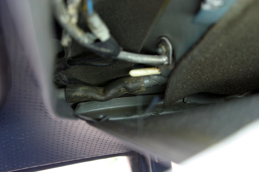

Gisteren heb ik via de rits achterin mijn 3.2 de hemel opengemaakt.
Onder de rits tref je een dakdeel in twee delen aan, dat in totaal met vier schroeven vastzit. Na het losschroeven kreeg ik een heleboel poreus schuim in mijn gezicht... Een waarschuwing voor anderen derhalve. (Het schuim dient als isolatie/dichtingsmiddel voor de openingen boven de achterruit)
Na het openen van het dak zag ik al snel aan beide zijden de rubberslang voor de afwatering... Ik heb het even geprobeerd maar door de erg moeilijke hoek kreeg ik het niet voor elkaar de slang los te trekken. :pale: Aangezien ik toch nog geen nieuwe slang heb, heb ik het maar niet verder geprobeerd... Overigens was de lekkage na een test verdwenen... Wellicht heb ik de slang met mijn actie toch iets strakker gezet... :cheers:
