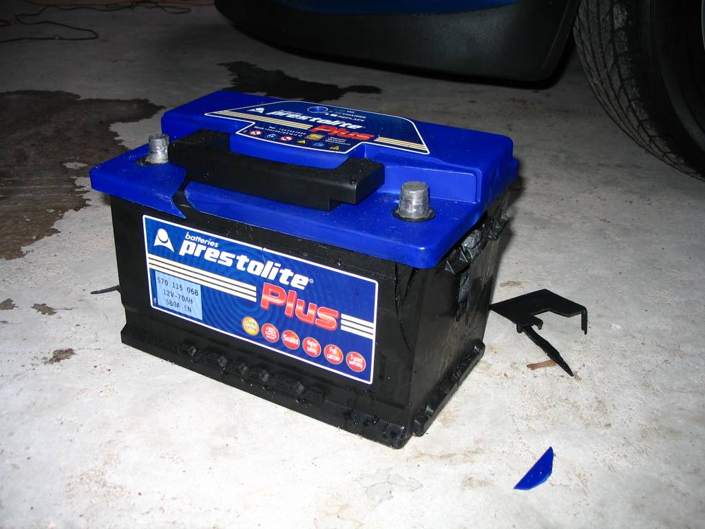

Wist niet dat het kon.........................accu ontploft :shock: :shock:

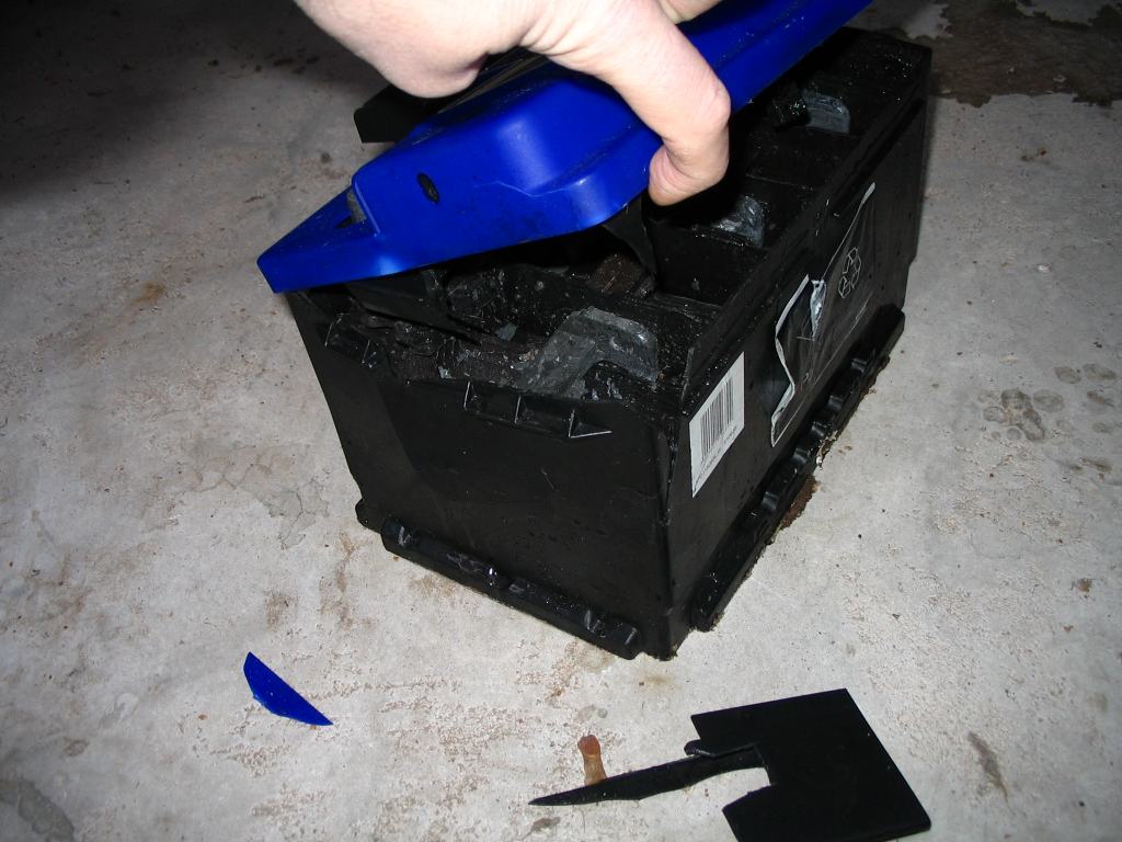

Afgelopen donderdag even de P starten,stond alweer een maand ongebruikt. :oops: jammergenoeg vergeten de druppellader te plaatsen dus accu he-le-maal leeg.
Toen ik de grote lader op de polen zette begon het kofferlampje te branden dus dat ging goed,........................totdat... ik 2 dagen later in de garage kwam :(
Er lag een plas onder bij het voorwiel,kofferklep geopend..........ravage.
meteen accu eruitgehaald,emmer met zeepwater gehaald,bekleding er uit(gaten :cry: ) en alles ruim met water gespoeld.
Alles goed droog gemaakt met handdoeken Afbeelding

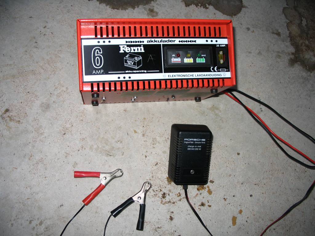

Aan de lader kan het niet liggen,is een superding met een laag laadvermogen n.l. 6 AH. Afbeelding
Had ik mss de afdekkap vd accu losmoeten trekken met veel kracht,kon'um niet optillen :roll:

De fout die je gemaakt hebt is het gebruiken van de Ferm acculader.
Die 6 Ah valt wel mee, alleen blijft deze 6 AH laden, ook al is de accu 'vol'.
En een 'volle' accu die doorgeladen wordt gaat 'knalgas' produceren.
Als je hem toch twee dagen aan de lading liet staan was je beter af geweest met de druppellader. Als, als, als.....
Wees blij dat het niet geknald is toen je met het gezicht boven de accu stond. Och, en nu ben je ook van die 'kwaliteits' accu af en kun je mooi een Bosch Silver monteren van 74 Ah. :lol:

Accu zuur gewoon opruimen met een mengsel van water + soda. Werkt perfect :) Goed schoonmaken want het is rotzooi.

Dat is flink balen. Er kunnen 2 dingen mis zijn gegaan.
1) de accu had een deffecte cel waardoor er oververhitting plaats vindt in de accu en deze ontploft
2) Zoals Erwin al schrijft heeft er overlading plaats gevonden en is er extreem veel knalgas geproduceerd. (betekend waarschijnlijk wel dat de accuontluchting verstopt heeft gezeten.
(er is nog een derde optie maar dat lijkt me niet waarschijnlijk in dit geval, plus en min verkeerd om aansluiten geeft ook een prachtige knal)
Dat laatste is dan een geluk bij ongeluk. Als al dat knalgas zich in je auto ophoopt wil je niet weten wat er van je Porsche over blijft.

Zoals Meneer Aard al schrijft het zuur neutraliseren door heel grondig met sodawater te spoelen en daarna naspoelen met veel water.
Doe dit echt grondig want anders vallen de gaten binnen enkele maanden in de bekleding en metaal.

Heb even gebruiksaanwijzing er bij gezocht:
Op zoek naar een acculader die geschikt is voor de motor én de auto? Dan voldoet deze acculader helemaal aan uw wensen. De acculader is beveiligd tegen overladen en heeft een omgedraaide polariteitbeveiliging.
Maw, als de accu vol is,stopt de lader met het laden. Daarvoor zijn de 3 lampjes op de voorkant. Afbeelding
Incl de zekering voor overbelasting.
Volgens mij een productiefout in de accu.

Het blijft altijd een aggressief goedje. Spoelen, en neutraliseren die handel en weer spoelen.
2NaHCO3 (s) +H2SO4 (aq) → Na2SO4 (aq) + 2H2O (l) + 2CO2 (g)
Oftewel:
Baking Soda + Zwavelzuur geeft : Natrium Sulfaat (zoutoplossing) + water + CO2.
Dit zout (resultante van reactie) moet je dus veelvuldig wegspoelen.

Heb de ruimte dus ruim met sodawater gespoeld,bekleding megenomen en daarna met lauw water nagespoeld. Kon gelukkig geen sporen van lakschade of roest vinden.
