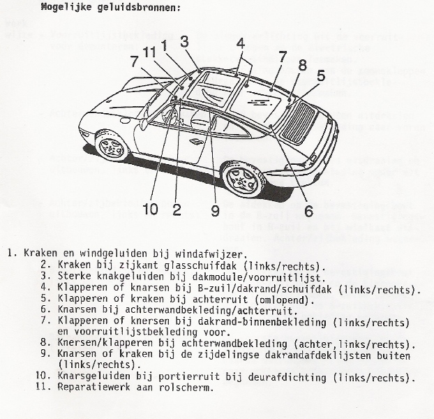

Hallo,ik heb sinds kort een 993 targa gekocht en ik vind hem super !!! :D Alleen ....wat is dat toch een vervelend windgefluit bij het afremmen en rond +/-60km/h. :? Collega 993 targarijders is dit bij jullie ook zo of is er iets aan te doen ?

Niet echt.Het is ter hoogte van het eerste deel van het targadak en de ruitstijl. Rubber blijkt goed te zitten.Je zou zweren dat het ruitje niet genoeg tegen het rubber drukt.

Heb ook last van een fluitende Targa :wink: . Bij mij is het het raam bij de bestuurder. Moet gesteld worden en laat het bij de volgende service doen in het voorjaar. Het dak zelf is niet het probleem volgens mij :roll:

Specialist In Porsche 911 3.0 RSR 993 GT2

Wauw, is dat het Porsche handboek als klanten met klachten komen??
Is er ook een hfdstuk waar de oplossingen aangedragen worden per nummer. :?:

Bij mij is het de aansluiting van de eerste dakmodule met het rubber van de voorruitomlijsting die de oorzaak is. Ik meen dat de module te weinig drukt op het raamrubber .Kunnen ze dit bijstellen ?

Heb bij de 80K service beurt het raampje aan de bestuurderskant laten stellen. Nu moet ik de radio uitzetten om te luisteren of het nog fluit :D
Probleempje opgelost dus.
