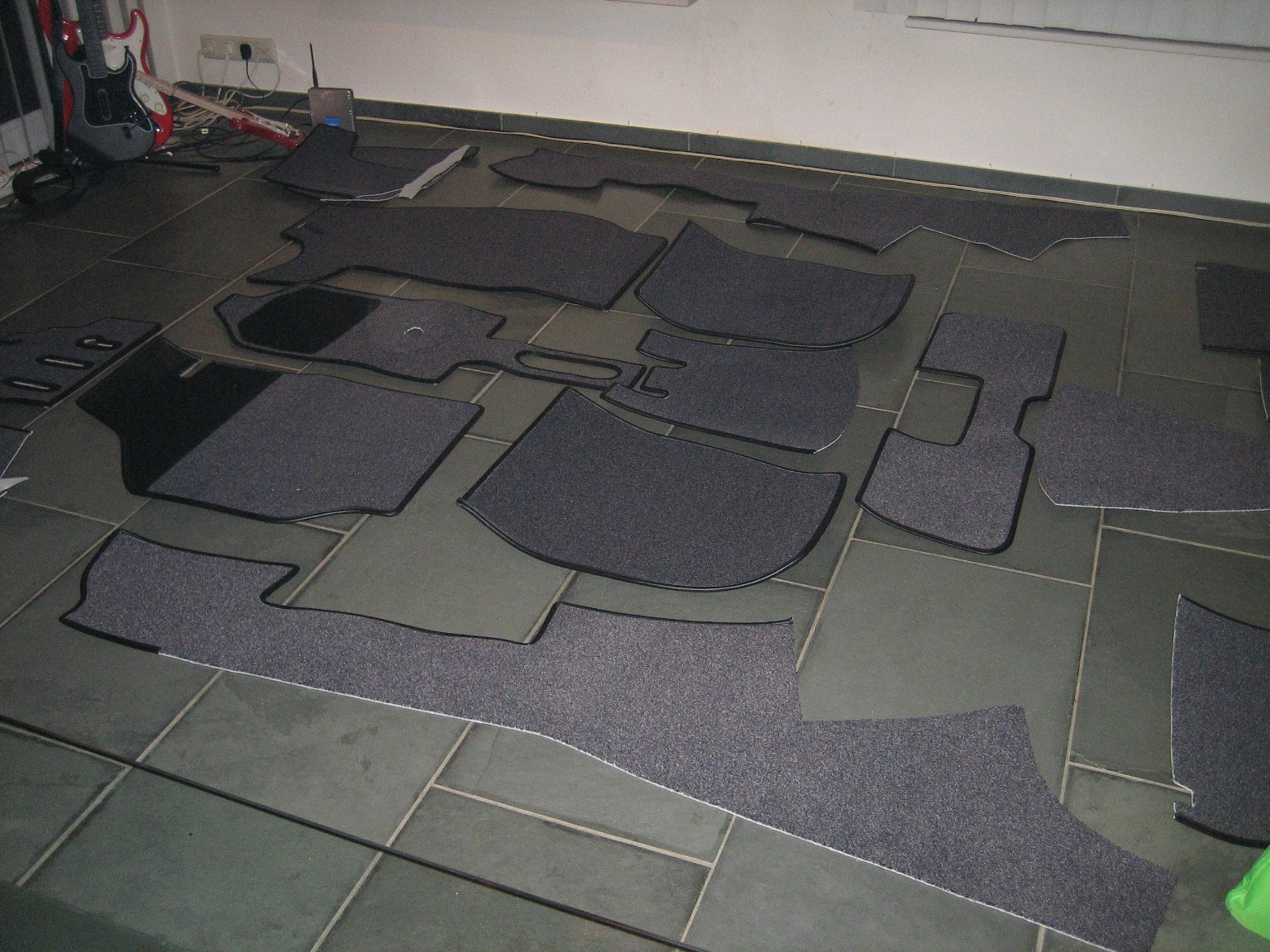

Setje is binnen 18mei, (17april besteld).
Ziet er goed uit, handwerk vandaar de lange levertijd. Eigenaar van Lakewell is wel erg moeilijk bereikbaar overigens, geen reacties op e-mail, bellen altijd voicemail, maar ben blij dat ik 't spul binnen heb.
Goede installatie beschrijving met foto's (vooraf pdf via mail ontvangen), 1e indruk van de pasvorm is ok.
Nu maar eens aan de slag.... :roll: :D

Bericht Re: Tappijt set, de wie wat en waar vraagjes
Auto knapt enorm op van een nieuwe tapijtset; ik zou m helemaal doen en niet alleen de bestuurderkant.
KHM levert erg goede sets op maat in originele stof (heb ik gekocht via Rovako).
Flinke klus overigens om het te doen; ik heb deel voor deel gedaan zodat je bij het slopen van het oude deel goed kunt zien hoe je het nieuwe moet plaatsen.
Zelf vond ik het dunne tapijt direct op het kale blik wat dunnetjes; ik heb eerst een laagje rubber ondertapijt van ca 3-4 mm op het plaatwerk gelijmd, daar de tapijtset weer op.
Ziet er daardoor veel mooier uit. Op eenzelfde manier heb ik de bodem voor de voorstoelen vlak gemaakt:
In de verdiepte delen van het plaatwerk stukjes rubber ondertapijt op maat geknipt en ingelijmd, daar vervolgens weer een gehele laag overheen. De matten hebben daardoor voor het eerst een mooie en vlakke ondergrond.
Wel goede prof. lijm gebruiken anders is het prutsen; ik heb lijm uit een spuitbus van 3M gebruikt; werkt super.
Ook Bison uit spuitbus geprobeerd maar dat vond ik knudde.
