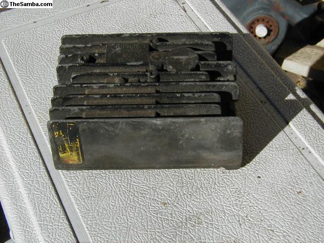

Achter in het motorcompartiment zit aan de linkerkant een afdekkapje, en daarachter zitten een aantal electrische componenten. Van een daarvan is een kabeltje bijna door. Dit kabeltje zit aan een grijs bakje waarop een bliksemflits staat, en het lijkt op een aardekabeltje. Weet iemand wat dit voor onderdeel is en kan het daardoor zijn dat de auto niet wil starten?

Foto'tje zou wel handig zijn. Als er een bliksemschicht opstaat, dan is het hoogstwaarachijnlijk de CD box. Deze levert de spanning voor de bobine. Als je het kontaktslot aanhebt, moet je deze horen zoemen. een heel hoog geluid. ALs dit zo is, dan wel voorzichting met waar je je vingers/multimeter laat. Staat aardig wat volt op.
Er loopt een grijs kabeltje van de box naar een aarde punt. Deze moet aarde maken om je CD box te laten functioneren.
Maar, graag een foto....

Als voorbeeld een foto.
2444855.jpg [ 66.97 KiB | 2037 keer bekeken ]

En, hoorde je een hoog zoem geluid als je kontakt slot aan was? Dat houd in dat deze cd box het doet. Geen zoem is geen vonk!

Ja zodra deze op contact wordt gezet begint deze te zoemen. Dus tot daar moet alles dan goed zijn? Enig idee wat het dan kan zijn?

die CD box (Capative discharge) zorgt voor de hoge spanning die naar de bobine loopt om uiteindelijk als vonk te eindigen.
Als het goed is zitten er 3 polen Plus 1 stekkertje op de box. Middelste pin van 3 is continue 12 volt, geschakeld, linker pin en stekkertje gaat naar de verdeler. rechter pin gaat naar de bobine.
Kijk even op het schema, kun je zien welke draden waar naar toe gaan om te testen.
Let wel, je praat hier over hele hoge spanning, dus ik zou er niet zomaar op alle draden mijn multimeter zetten. Check anders eerst even of de bedrading allemaal nog zit zoals het hoort.
