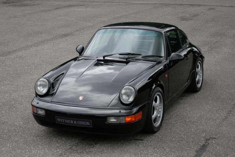

De bagageklep van mijn 964 zit rechtsvoor iets hoger dan links en dit zou ik graag zelf willen stellen. Kan iemand mij vertellen hoe ik dit kan doen?
bagageklep.jpg [ 76.71 KiB | 2705 keer bekeken ]

In het werkplaats handboek staat dat het bij de scharnieren moet, maar verder staat er niet precies hoe :( Ik moet het ook nog steeds een keer doen, dus ben benieuwd naar overige reactie's. De zoekfunctie leverde mij niks op.

Stelplaatjes - tussen de klep en het scharnier - om de hoogte bij de raamkant te stellen :idea:
Rubber 'stoppen' aan de voorkant - als je de klep open doet - die je 'in' en 'uit' kan draaien - om de hoogte aan de voorzijde te stellen :wink:

Dank je Olaf alleen zag ik gisteren dat de klep in zijn geheel ook 2 mm naar rechts mag. Ik ben bang dat ik de gehele klep zal moeten losdraaien. :?

... eerst de boutjes aan 1 scharnier zo ver losdraaien dat je de klep die aantal mm's op kan schuiven - vastdraaien en vervolgens hetzelfde aan de andere kant doen :idea:

Zoals ik het lees staat hij op één van de hoeken VOOR te hoog; dus de hoek net boven de bumper.
Met de klep open zie je ter hoogte van de voorrand waar de klep op sluit op beide hoeken een ronde rubber dop; die kun je in/uit draaien voor door de je hoogte waarop de klep sluit kunt stellen.

Het eerste waar ik op let :idea: , de naden moeten perfect zijn :(
Veel oudere 911 's hebben daar last van, het slecht monteren of nog erger een schade aan één kant en de klep sluit slecht :cry:
Begin altijd vanaf het "parafan" (waar de ruitenwissers zitten) dit moet netjes evenwijdig liggen met een normale naadwijdte :shock:
Volgens mij kan je de hoogte aan de voorkant stellen met de ronde rubbers met schroefdraad.
De naden van de schermen en kofferdeksel moeten ook evenwijdig lopen, zoniet is er wat aan de hand :evil:
Ook de vulplaatjes aan de scharnierkant moet je goed gebruiken :!:

Bedankt voor de info heren, hij sluit weer mooi aan.

Hij stond voor onderhoud + APK bij de garage, deze hebben hem opnieuw afgesteld.
