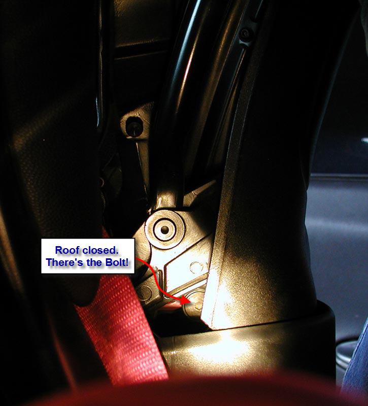

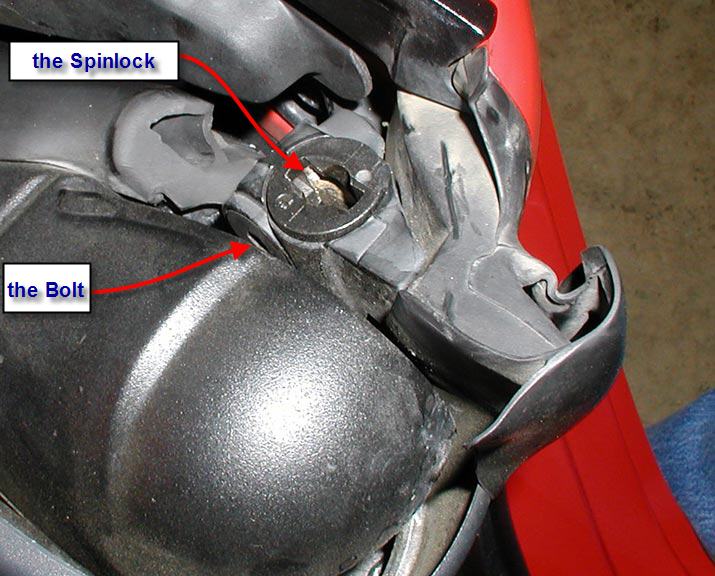

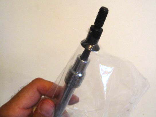

Je bedoelt zeker de 'spinlocks' :?:
986.563.713.02 (insert) links 1x
986.563.714.02 (insert) rechts 1x
999.219.041.00 (montage) boutjes 2x
EDIT: zie net dat je ze al besteld hebt - en de nummers (voor jou) overbodig zullen zijn :|
Spinlock-1.jpg [ 77.79 KiB | 6347 keer bekeken ]

Screw_in_bag.jpg [ 22.04 KiB | 6342 keer bekeken ]
09 okt 2009 19:43
Bericht Re: Hardtop monteren op een boxster -spinlocks-
Hé, dat laatste is wel een handig kunstje... :salut:

Olaf bedankt voor de foto's daar heb ik iets aan.

Bericht Re: Hardtop monteren op een boxster -spinlocks- * TIP*
Hoi heb vandaag die :bang: spinlocks er in gezet, wat een k.. werk.
maar heb wel een tip. pak een stuk duckt tape (10cm lang) en snij er in het midden een klein kruisje in, steek de bout er door
(plakkant) tot aan de rand en tape 'm zo vast aan je extra lange 5mm imbussleutel met ronde kop (nodig)
dan draai je dat kreng er in (ff wat vet of zo er op) met de kap dicht. Zo kan de bout nooit vallen (is bij mij dus daar voor gebeurd, met die plastic zakjes truc :evil: een ramp om dat ding er weer uit te vissen) als de bout er bijna in zit, open voorzichtig de kap en zorg dat de bout de afdekking niet raakt. Dan trek je met een punttang de tape er af en daarna kap weer dicht en aandraaien die bout. :thumleft: succes.
