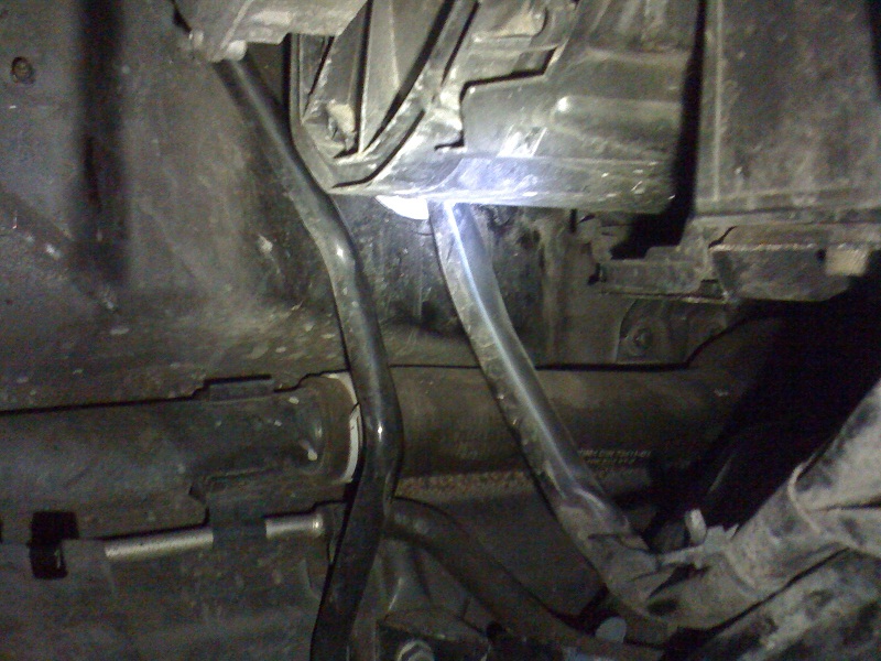

Schiet mij maar lek, heb nu aan beide kanten de wielkast bescherming los, maar kan nergens die kabel vinden. De verschillende fora geven verschillende plekken aan (links, rechts, achter het gat voor het sleepoog). Hierbij wat foto's, iemand nog een idee? Ik ga nog even de verschillende fora uitpluizen.

Update: het is gelukt, het was toch de zwarte fietsremachtige kabel. Kennelijk werkt het bij elke Elfer toch weer anders. Anyway, ik kan weer rijden! :cheers:
