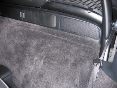

Zoals aangegeven in overige techniek , een klein audioproject voor een Boxster tot bj.2002.
Na een tip van medeformers, heb ik via Ebay een Rear speaker kit gekocht in de USA.
Na twee weken de set ontvangen, totaal een halve dag gestoeid met de store box en de bekabeling ( handleiding is bijgesloten ).
Voor iemand met een beetje technisch inzicht is het goed te doen :|

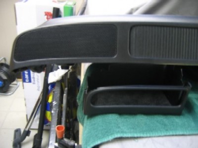

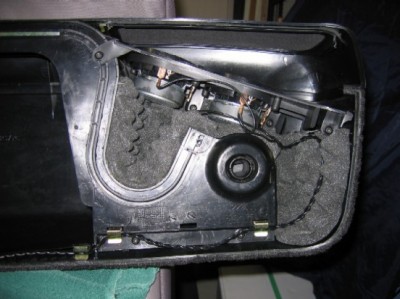

Zelf heb ik als audiofiel ook nog wat dempingsmateriaal toegepast ( pritex) zie foto`s :arrow:
Her resultaat is dat het geluid/ muziek veel voller klinkt, dus wat mij betrekft de moeite waard, om deze upgrade toe te passen :salut:
Audio groet, Hennie
Opmerkingen bij bestand: Het opbergbakje verwijderd en de het rooster gemonteerd.

Opmerkingen bij bestand: Luidspreker gemonteerd en dempingsmateriaal erin gelijmd.
IMG_0008.JPG1.jpg [ 63.24 KiB | 1702 keer bekeken ]
