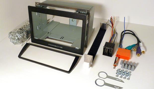

Om GPS up to date te houden durft Porsche voor de PCM1 upgrade naar 16 bit computer met 2008/2009 cd rom set 2250 Euro te vragen. Gaat het dus niet worden. Na wat speurwerk kom ik op uit op het volgende:
http://cgi.ebay.com/New-99-02-Porsche-9 ... 286wt_1042
Dit is een 996 1998-2002 serie aftermarkt 2 din inbouw set voor bv een Pioneer AVIC F10BT.
Wie heeft er hier ervaring mee in het plaatsen van de unit met deze of vergelijkbare bezel?
Is de bestaande PCM1 bedrading (geen amp) makkelijk aan te sluiten of is het een hoop plak en knip werk?
289762044_o.jpg [ 33.17 KiB | 2143 keer bekeken ]
290591580_o.jpg [ 28.01 KiB | 2143 keer bekeken ]

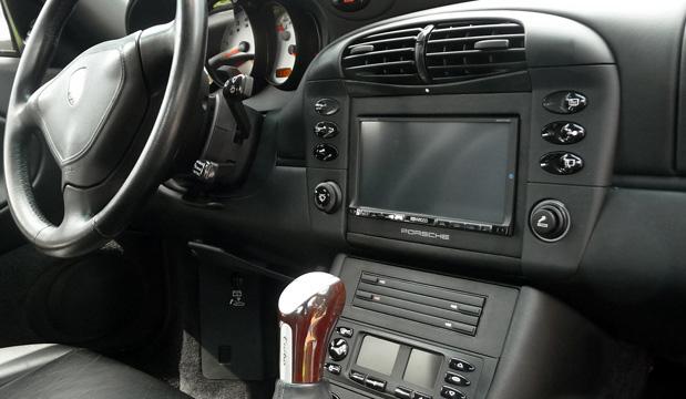

Ik heb deze zomer een Pioneer F900BT er in gezet, met zo'n stekker kit via ebay.com. Ging op zich wel goed maar die frontplaat die bij die kit zat past niet omdat die kit uitgaat van 1din naar 2din ombouw en niet van originele pcm naar 2din navi. Dus ik heb het raampje van de Pioneer moeten gebruiken. Moet nog eens verzinnen hoe ik het iets mooier passend kan maken maar voorlopig is dit prima.
Zie resultaat:

Ziet er toch nog goed uit. iig beter dan een crappy PCM met cassette.
Wat heb je met je boardcomputer functie gedaan? Is er een mogelijkheid om een extra pook te plaatsen en weergave op het instrumentenpaneel?

dat is standaard functie van zo'n unit, je kunt elk willekeurig logo laten zien bij het opstarten. sofware is ook redelijk eenvoudig aan te passen, er zijn nogal wat hobby sites hiervoor beschikbaar. (ik draai gewoon de standaard software overigens, dat werkt prima)
Wat is/doet die boordcomputer dan? (heb vrij snel na aanschaf de 2din unit er in gezet)
