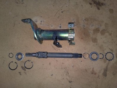

Stuurkolom eruit is geen probleem, hij is er al uit, en de lagers zijn er ook al uit. ;). [onderdeel van de restauratie, zal binnenkort even wat fotos plaatsen]
Mijn punt is meer dat ik zo veel problemen hoor over het originele lagers dat ik de indruk krijg dat er een beter alternatief moet zijn. Ik vermoed dat de nylon bus erin zit vanwege de assemblage. Het achterste lager zit erin met een perspassing, als de voorste dan ook geklemd zit krijg je axiale voorspanning op lagers die eigenlijk niet axiaal belast mogen worden. Aan de voorkant moet je dus een oplossing hebben waarbij het lager relatief eenvoudig over de as heen kan bewegen maar wel zo dat de as niet binnen het lager gaat draaien. Een alternatief zou bijvoorbeeld zijn een glijpassing nemen en dan assembleren met een beetje 'cylindrische loctite'. dan heb je nooit meer last van die nylon bus en zitten de lagers zonder axiale voorspanning erin. Of zie ik dit verkeerd?

Ok, heb net even alle passingen precies opgemeten:
Voorste lager:
As: 22.00 (+-0.02)
Buitenmaat: 39.95 (+-0.02)
Buitenmaat lager: ~39.95 (+0.10-0.05, lager was beetje ovaal)
Binnenmaat lager: ~24.05 (+- 0.05)
dikte lager: 8.03 (+-0.05)
Achterste lager:
As: 16.98 (+-0.02)
Buitenmaat: 34.98 (+-0.02)
Buitenmaat lager: 35.00 (+-0.02)
Binnenmaat lager: 17.00 (+-0.02)
Dikte lager: 9.98 (+-0.02)
Achter is het dus een nette glijpassing opgesloten met circlips. Deze wordt dus gebruikt om het spul 'uit te lijnen'. Beste is dan om voor ook een glijpassing te hebben maar een milde perspassing kan waarschijnlijk geen kwaad als je het netjes assembleert.
Opmerkingen bij bestand: stuurkolom
12042010654_kl.JPG [ 47.24 KiB | 1365 keer bekeken ]
