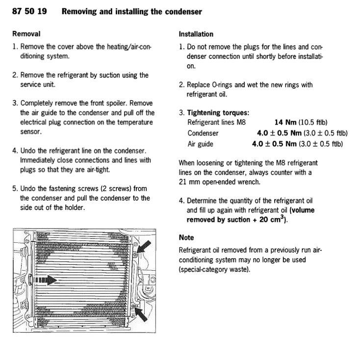

Los van alle milieuaspecten is het niet zo moeilijk. Als er een lek is verdampt het koelmedium meteen dus het zal wel leeg zijn nu. Wat je wel ziet bij een lek is compressor olie wat in het system zit. Vervangen van de condensor is niet zo moeilijk. Er zijn twee condensors gemonteerd voor iedere radiator een, zie de foto’s. Condensor zit vast met 2 torx screws.
11.jpg [ 64.5 KiB | 2603 keer bekeken ]
12.jpg [ 64.73 KiB | 2603 keer bekeken ]

Twee condensors bij een 996 dus neem aan ook bij een Boxter.....
Voor het verwijderen van de radiator moet je geloof ik ook de wheel lining weghalen om bij de radiator aansluitingen te komen.
Screen shot 2010-05-20 at 6.49.51 PM.png [ 132.26 KiB | 2581 keer bekeken ]
Screen shot 2010-05-20 at 6.57.54 PM.png [ 216.39 KiB | 2581 keer bekeken ]

De kunststof panelen in de wielkast over het wiel.
In de Removal procedure staat onder 4. nog een relevant punt: alle leidingen e.d. van de airco luchtdicht afsluiten.
Verder is het van belang om alle koelolie uit het systeem op te vangen om vervolgens de hoeveelheid te kunnnen bepalen. Dan pas kan worden berekend hoeveel er weer in moet: Installation 4.
Al deze zaken worden geregeld door de speciale airco leegmaak/vul kast.
