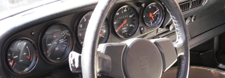

Bericht OIL meter
OIL meter (linkse klok op foto)
Via welke sensor wordt deze aangestuurd ?
Welke waarde moet deze hebben ?
Via de olietankvlotter in de olietank, te vinden rechts achter het achterwiel
Maakt niet uit hoeveel, als het bij warme motor en stationair draaien de wijzer maar niet in het rode gedeelte staat.
( jouw tweede topic over het zelfde onderwerp, lees eens in jouw instructie boekje hoe bijvoorbeeld het olie peilen moet gebeuren, dat is juist het mooie van zo'n boekje, je leert jouw auto kennen.)

Denk dat of de Oil meter of de sensor kapot is, blijft constant in het rood staan.

eerst warm rijden dan stationair laten draaien en kijken, anders olie peilen met de peil stok en aan die hand van die meting olie bijvullen.
en dan nog eens kijken
Beetje freubelen aan de aansluiting van de draden op de tankvlotter. Wil wel eens helpen.

Anne 2.7 bedoeld dus massa even schoonmaken. :wink:
of je oliepeil is gewoon te laag :scratch:

ik heb hetzelfde probleem met de OIL-meter.
Oliepeil was wel goed. Hoe vaak moet ik dit nu handmatig checken? :scratch:
Wat bedoel je met "hetzelfde probleem"?
Zoals gezegd alleen warm, stationair, vlakke ondergrond, de stand van de meter bekijken.
Eventueel bevestigen via de peilstok.
Let op: halverwege de peilstok is tegen/in het rood op de meter!
Dit hoort zo.

Om aan alle verhalen een eind te maken, staat normaal staat de olie meter op het dashboard gelijk aan het niveau in de tank.
Tijdens het accelereren zal de meter onderaan staan, en bij constant rijden b.v 120 km/h zal de meter bijna terug komen tot half weg.
Zod4ra men dan weer gas geeft, zal de meter zakken tot in rode gebied.
Tijdens het stilstaan en stationair draaien van de motor komt de meter na een klein half minuutje in de stand met de hoeveelheid olie in de tank.
Deze stand moet gelijk zijn op de peilstok, dus 3/4 op de meter zal 3/4 in de tank moeten zijn.
En alles wat hij anders aangeeft of doet tijdens het rijden/stil staan is fout. :mrgreen:

die van mij staat dus continu in het rood.
maar de hoogte op de peilstok is prima.
vind ik toch vervelend dat-ie het niet goed doet.
17 sep 2010 11:28
Bericht Re: OIL meter
Zou ik toch even de tank massa en eventueel vlotter nakijken. :idea:
17 sep 2010 11:58
Wim, dat van 3/4 meter = 3/4 peilstok heb ik toch echt anders ervaren.
Zowel in 3.2 als de 993: NET rood dus onderin meter = 1/2 peilstok.
Vind dit ook verklaarbaar: de meter waarschuwt om eens te gaan bijvullen; in werkelijkheid is het nivo dan nog 50% max-min.
17 sep 2010 12:46
Oké, kan best zo zijn, maar bij mijn laatste 2 cabrio's gaat de meter precies gelijk op met peilstok.
Dus als hij tegen het rode komt, (bij deze 3.2 nog niet meegemaakt) maar bij de groene voor revisie wel, stond die ook net boven onderste streepje peilstok.
Zit dan nog dik 11 liter in volgens mij.
Maar zal dan ook weer wel niet kloppen, maar in ieder geval wel prettiger als van die ADHD meters. :wink:

bij mij een tijdje geleden ook de meter in rood staan , kontakten gereinigd en nieuwe klemmetjes opgezet , probleem opgelost, en je een juiste meting zoals wim ook geeft bij mij
