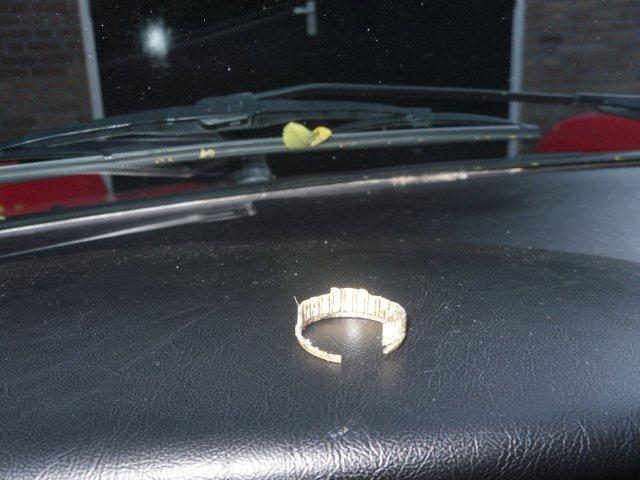

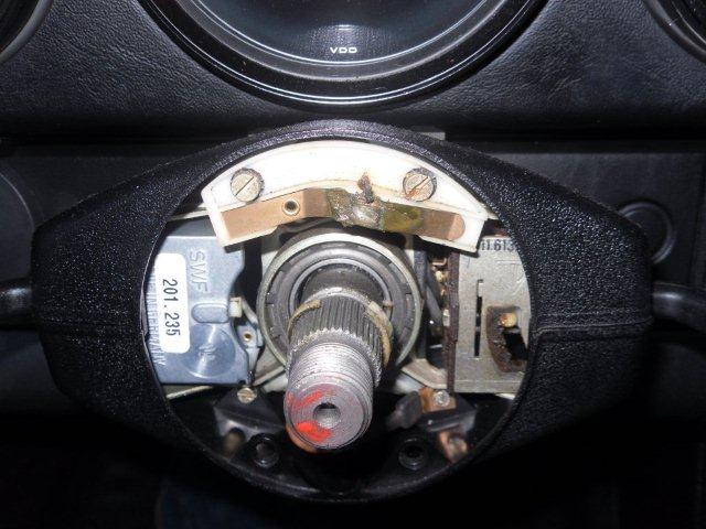

Sinds gisteren speeling op het stuur, oorzaak gevonden, zie foto.
Kan helaas nergens benaming van onderdeel vinden en/of partsnumber.
Wie kan me helpen of heeft dit onderdeel te koop ?
Betreft de witte kunststoffen 'ring' die normaal een schagt lijkt te hebben met ribbels aan de binnenkant.

Pasbus van een 928 indrukken langs boven, en opgelost. :idea:
