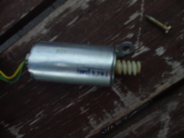

Bericht Re: kilometerteller telt sinds kort niet meer bij 911 3.2 19
Hallo Mart,
10% is vrij normaal alhoewel je bandenspanning en je restprofiel ook een duidelijke rol spelen. Uitgaande van de correcte bandenmaat uiteraard.
Ik heb geen problemen met mijn tandwieltjes van de kilometerteller/ dagteller maar met het motortje dat het hele circus aandrijft.
Iemand enig idee waar ik zo´n ding kan vinden? Uit een oude VDO meter slopen van een BMW of VW zou ook mogelijk moeten zijn, evenals de tandwieltjes.
Groet, SC
Opmerkingen bij bestand: Motortje meet ongeveer 5 bij 2 cm.
Opschriften: 028/ 12V en 391/ 1-'79
