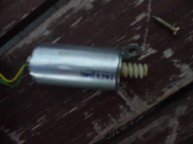

Hallo,
Ook mijn KM teller stond al enige tijd stil en nadat ik de euvele moed had opgebracht om het metertje te openen was mijn verbazing groot. Niet -zoals alle verhalen en handboeken willen doen geloven- de tandwieltjes waren het probleem maar het elektromotortje zelf had de geest gegeven.
Op zich ook heel begrijpelijk na ruim dertig jaar. Maar dit motortje geeft zijn geheim niet zomaar prijs.
Behalve de cijfers 028 / 12V en 391 / 1-'79 is er niets op te lezen.
Iemand een idee waar men zo'n motortje kan vinden of desnoods laten reviseren?
Oude BMW en VW VDO meters kunnen hetzelfde motortje en zelfs dezelfde tandwielen herbergen als onze 911 VDO meters!!
Onze belgische specialist in Geel??? kan ik niet zo snel vinden op het forum.
Wie heeft de tip?
Alvast bedankt.

gevonden emailadres van de monteur 'vangorp.jan@skynet.be'
succes Mart
23 jul 2010 15:38
911 3.2 1983 Juni 2016 restauratie afgerond.
Tilburg
Bericht Re: Niet de vermaledijde tandwieltjes!
nog meer gegevens gevonden,
Jan van Gorp
Bel 148
2440 Geel
Belgie
014 589250

Hallo allemaal,
Zoals gezegd en gehoopt was het bij mij geen tandwielprobleem.
De specialist in Belgie dacht aan de IC op de printplaat en toen ging ik toch een beetje twijfelen. Maar mijn ervaring met IC's is toch dat - wanneer ze kapot zijn - ze duidelijke externe schade laten zien en dat was bij deze absoluut niet het geval.
Thuis aangekomen de vervangende motor ingebouwd, nog een paar dubieuze soldeerverbindingen gecorrigeerd (was het dit soms?) en de klok provisorisch aangesloten en dan maar een stukje gaan rijden en........................hij doet het weer! Alles nog een keer gesmeerd en toen correct ingebouwd.
Een dankbare en leuke reparatie.
Met dank aan Mart en Horn.
Groet,
SC

Waar heb je het vervangende motortje gescoord ?

Begrijp ik nu dat de km-teller wordt aangedreven door een elektromotortje?
Door wie of wat wordt het motortje geregeld/aangestuurd dan?

1) Nou ja, dat is ook maar wat ik heb ervaren in de modelbouwwereld.
2) Bij onze vriend in Belgie (in de buurt van Geel).
@Nordrack2:
De sensor (in de transmissie boven de aandrijfas) die de snelheidsmeter laat uitslaan via een printplaatje geeft ook impulsen aan het elektromotortje dat op zijn beurt de tandwieltjes in beweging zet.
