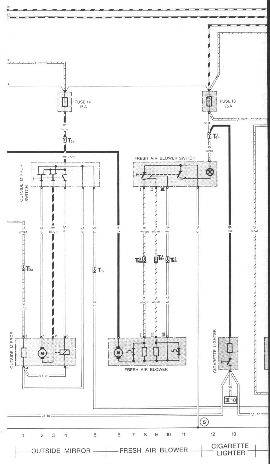

In het bedradingsschema van mijn SC911 83 voor de spiegelaansluiting staat een symbool van een motortje getekend voor naar links en naar rechts, daarnaast staat een symbool van een relai een vierkantje met een schuine streep er door. Wie weet waar dit voor is ?Als ik er spanning op zet hoor ik een klik. :idea:

heb je hiet toevallig ook een afbeelding van . ik heb alleen de schema`s vanaf 1984.
In de haynes kan ik hem ook niet vinden

Hallo Dannyl
Hier mijn afbeelding.
911_electrical_82SC_Part4-1.jpg [ 115.45 KiB | 1377 keer bekeken ]

Het symbool is van een ( je gaf het zlef al aan ) een relais
Dat is ook de klik die je hoort :wink:
Is het misschien de switch tussen links rechts en boven beneden?
Als er slechts 1 motortje in de spiegel zit, dan zal er toch iets omgeschakeld moten worden tussen links rechts en boven / onder ? ivm de verstelling ?
Ik doe een gok, dus wie het weet mag het zeggen..
In mijn SC zat 1 schakleaar met 4 standen, mogelijk heet dit relais dar iets mee te maken?

voor zover ik kan zien in het schema zorgt het relais (het blokje) ervoor dat de polaritieit naar de moter wordt gewisseld, m.a.v plus en min worden gewisseld wat resulteerd in een moter die links of rechts draait. --> dus kantelen van een spiegel.
