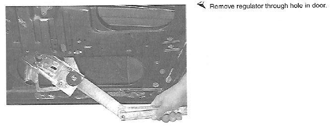

Carrera 3.2 uit 84
Bericht Re: Raammechanisme defect
Ik heb precies hetzelfde euvel!
Ik heb gisteren het binnenwerk van de deur vewijderd en zag dat ook bij mij het raam uit de (wat roestige) rails was gelopen. Overigens viel me op dat het mechanisme van de ruit met maar 1 wieltje de rails op en neer beweegd. Met als gevolg dat de rails (bij mij dan) helemaal scheef gaat bij op en neer bewegen.
Ik heb het raam weer in de rails gedaan, en voorzichtig en stevig tegelijk aangedrukt. Alleen bij het raam volledig naar beneden laten gaan zakt de rails verder naar beneden dan het raam (met als gevolg dat het raam weer uit de rails schiet).
Zal ik nu, net als hierboven gedaan, het raam aan de rails kitten? Of heeft iemand een betere suggestie?

Hierbij een plaatje van de raamrails die ik bedoel uit het werkhandboek:
rails.JPG [ 32.07 KiB | 4059 keer bekeken ]
