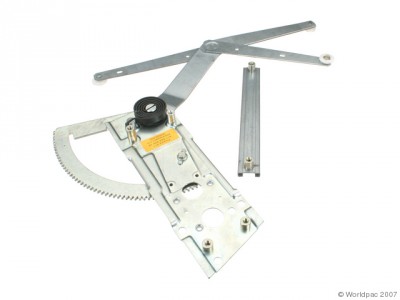

Bericht Re: Zijruit 964 valt ernaast
Weten jullie of de ruit met een klem o.i.d. vast zit aan de rails? Bij mij blijft hij eruit schieten doordat de rails scheef beweegt. Kan het "window regulator mechanism" kopje niet vinden in het werkplaatshandboek namelijk...
Het probleem met het raammechanisme is opgelost! Afgelopen zaterdag het deurpaneel maar weer eens open gemaakt, bleek dat een van de rollers uit de rails was gelopen. Hierdoor trok de rails scheef bij op- en neer bewegen, en loopt het raam dus uit de rails. Oplossing: Raam goed ontvetten; rails goed invetten, rubber goed vastzetten aan de rails (eventuee met wat ramenkit); de rails goes smal maken, zodat het rubber (en raam) er niet gemakkelijk uitlopen; en vervolgens her raam weer stevig in het rubber drukken.
911GT2, nog bedankt voor de hulp!
:salut:
