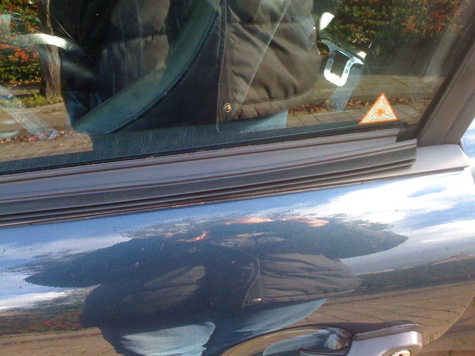

Graag een tip hoe je het beste de rubberen deurstrips die aan de bovenrand van de deur zitten (waar de ruit langs zakt) vervangt.
In de loop der jaren krimpen die (2 cm bij mijn 964) en kan er veel water naar binnen in de deur lopen.

Zwarte strip eraf klikken, zit met klemmetjes vast.
Aan achterkant deur beginnen, met kleine schroevendraaier, past er precies in.
Plak eerst wat schilders tape op de lak om beschadigingen te voorkomen.
Oude rubber eruit schuiven , nieuwe erin, en klaar is rarebear.
Tip: als je de strip er terug op klikt, klein beetje blanke tectyl op klemmetjes spuiten en randen gaatjes.

Cabrio Wim ! you are the man... de bear is los ! bedankt !

dankzij Cabrio Wim een fluitje van een cent !
let op het lengteverschil tussen de oude strip en de nieuwe ! 2 cm
krimp..
ik kan dit iedereen aanraden met een 964/993 met te korte raamrubbers
voor 10 euri weet je alles !
eeerste foto toont de neiuwe strip op zijn plaats
de laatste toont het krimp verschil
IMG_0071.JPG [ 217.61 KiB | 746 keer bekeken ]
IMG_0070.JPG [ 241.63 KiB | 746 keer bekeken ]
IMG_0069.JPG [ 249.9 KiB | 746 keer bekeken ]
