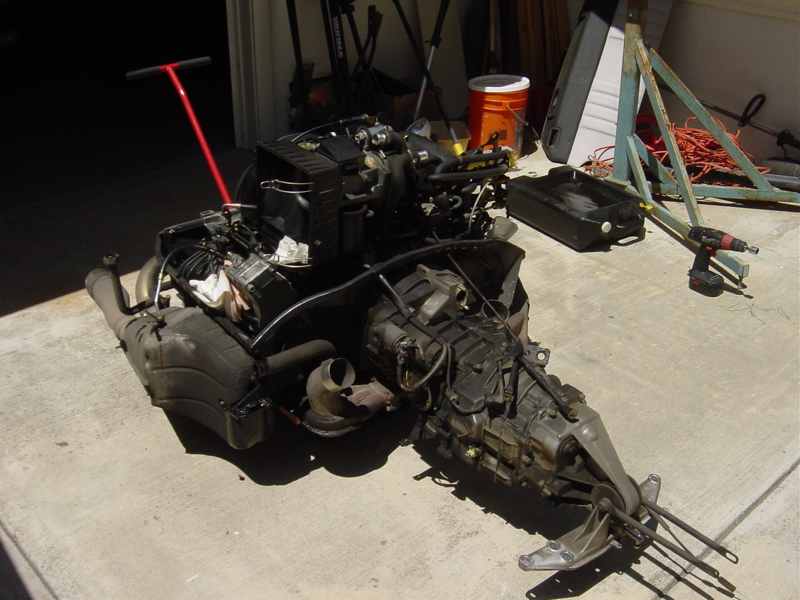

Graag tips om de 12 pitten van een 964 te vervangen zonder motor uitbouw ! liefst met foto's
Opmerkingen bij bestand: zo gaat het natuurlijk simpel !!!
Engine-tranny-side.jpg [ 41.85 KiB | 2888 keer bekeken ]

... volgens mij moet je (ook bij de door jou geplaatste) de dempers (nog) verwijderen :idea:
Mi 'n kwestie van "leegplukken" onder de motorkap .. links o.a. de ventilator - rechts sowieso de luchtinlaat .. & aan de onderzijde de airodynamische olieopvangbak verwijderen, alsook de uitlaatdemper rechts en de kat. links ..
Succes :wink:

Wat een hoop werk voor wat bougietjes.... :?
Dit zouden toch eigenlijk onderdelen moeten zijn waar je altijd goed bij kan... :!:

Inbouwen is 1 ding Cloaca, onderhouden is 2 :P
Bij de 993 is de aanpak vergelijkbaar.
Om bij een 997 bijv. lambda sondes te vervangen moet de achter'bumper' (bekleding) er af om hitteschild en uitl.demper te kunnen verwijderen.
Leuk klusje :wink:

Hier een DIY voor een 993 (bijna hetzelfde als voor een 964)

Alfred bedankt !!
holy shit....comes to mind.... maar een leerzame klus !
nog advies over het type bougie ? of gewoon het Porsche boekje volgen...

gewoon het boekje volgen
