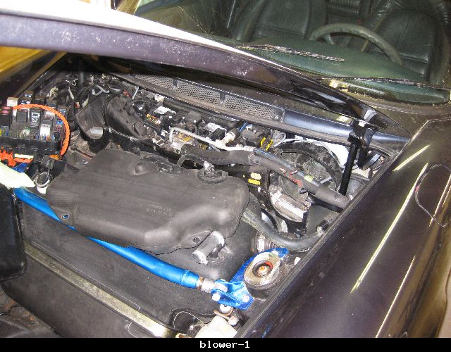

Hoi,
Ik heb begin dit jaar ook beide blowers vervangen.
De tank hoeft er niet uit om erbij te kunnen !
Ook , indien aanwezig, de aircoslangen kunnen blijven zitten.
Wat wel los moet is;
-het ontluchtingstankje op de benzinetank moet eraf (om bij schroeven
schutbord te komen).
-Zekeringkast op spatbord leggen.
-Schutbord eruit halen.
-clips van omkasting blowers losmaken, pas op dat ze niet vallen achter de
tank.
-Blower zit met een aantal schroeven vast (torx) ik dacht 3 stuks
is wel moeilijk te zien, gaat een beetje op de tast het losdraaien.
-Ik was er een avond zoet mee.
succes

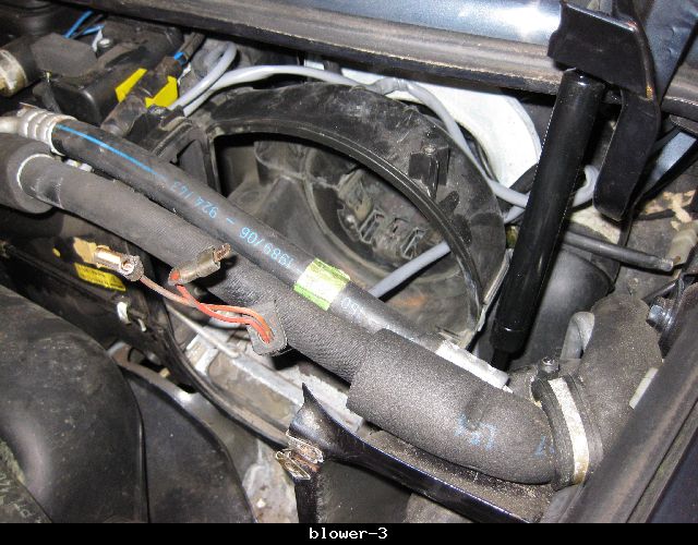

hetklopt dat je de blower motor kunt verwijderen zonder de tank,
maar dan moeten alle klemmetjes wel binnen bereik zijn en ik zie dat jij stekkers hebt op de motortjes dat is volgens mij njet standaard.
dat weet ik haast wel zeker.

Bericht Re: 964 benzinetank geheel verwijderen of niet?
Ik heb inderdaad stekkers aan de blowers zitten , of dit wel of niet
origineel is weet ik niet.
Ik heb op de sloop een complete unit gekocht met blowers/servo enz.
ook hierin zaten de blowers met dezelfde stekkers, ik kon ze zonder aanpassingen erin klikken.
Zou wel erg toevallig zijn denk ik , maar het zou kunnen.

ik heb ook op mijn '93 964 de blowers vervangen en de tank hoeft er idd niet uit. De post van Unteed zegt genoeg.
Ook bij mij zaten er stekkertjes op de blower. Zal we een wijziging zijn geweest bij een bepaald modeljaar ...
Ik kon ook niet goed bij de torx schroefjes maar ik heb de lamellen van de blower doorgeknipt en dat gedeelte verwijderd en kon er toen goed bij.
Op deze manier heb je dan ook niet dat speciale Porsche centreer tooltje nodig.
Bij plaatsing van de nieuwe blower was dat geen probleem omdat je dan de zaak beter kan centreren.

Vanmiddag eindelijk de tijd gehad om de beide blowers demonteren, .....maar het is gelukt :P Mijn 964 uit 1991 heeft ook stekkers op de motor, elektrische afkoppelen was dus eenvoudig.
Nu de blowers eruit zijn zie ik dat het motortje aan bestuurderszijde knap slecht is. De lagering in de motor aan de kant van de ventilator heeft een behoorlijke spelling, krijg zelfs het gevoel dat de lagering los zit in het huis. Voordat ik op zoek ga naar een goede gebruikte ventilator, wil ik een poging doen om de lagering te vervangen/repareren .
Echter hoe krijg ik de schoepenventilator van de motoras?, het is een soort persverbinding, maar e.e.a. zit behoorlijk vast ,en ik wil eigenlijk niet te veel kracht op de ventilator zetten. Heeft een van jullie hier een handig trucje of tip voor?
