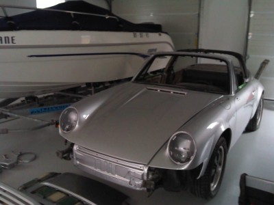

Wie heeft er ervaring met het plaatsen van een voor- en achterruit van een Porsche Targa SC uit 1978? Ik ben de 911 aan het opbouwen maar ik durf het zelf niet aan om deze ruiten te plaatsen.
Wie kan mij helpen aan tips of een beetje hulp?

ik heb het bij die van mij ook gedaan,samen met mijn maat uit de schade wereld.
de voorruit zat er zo in de achterruit was een hele klus die we met drie man hebben gedaan.

Hallo Anton,
Heb je de ruiten alleen in de rubbers gezet of ook in de kit? En is er een handige manier voor het plaatsen van deze ruiten?

Ruit compleet in de rubber zetten, en alles goed invetten met banden vet.
Eerst de ruit bovenin in de beugel schuiven, zodat rubber daar al op ligt.
Dan naar de hoeken drukken, en achter erop laten liggen.
Mannetje achter op de ruit laten drukken, en bovenin beginnen met trekken.
Zodra je onderaan een hoek gepasseerd hebt, stoppen en gelijk met ander kant van het koord naar de andere hoek trekken.
Is dat gebeurd is de rest heel makkelijk, valt dan vanzelf op zijn plaats.
Nieuwe rubbers gebruiken, en geen kit zooi gebruiken. :idea:

Oke, dat is een duidelijke uitleg. Dus eerst een stevig koord in het rubber doen en vervolgens de beschreven handelingen uitvoeren en daarna de bedrading van de achterruit door het rubber steken.
We gaan ermee aan de slag. Oh ja, de voorruit ook niet in de kit?

wim heeft het antwoord al gegeven maar geloof me als je dit nog nooit hebt gedaan spring je wel gelijk in het diepe.
de kans dat je ruit stuk gaat is groot als je het niet goed doet.
verder zou ik geen bandenvet gebruiken maar de spuitbussen van innotec
die er voor zijn.dit droogd namelijk op.
vet gaat alles in plakken zoals zand,stof en dat gaat schuren tegen de lak.
gr anton964

Het gevoel dat ik in het diepe spring heb ik inderdaad ook. Is wel een logische gedachte om geen vet te gebruiken, ook een goede tip.
Ik ga eerst maar eens nieuwe rubbers bestellen en dan rustig een poging gaan wagen.

Het heet nog wel bandenvet, maar is tegenwoordig zeepachtig wit, droogt op en verandert in een soort poeder. (ken je product) :wink:
Dus als je dat gebruikt zal er verder niks gebeuren van boven geposte tekst.
