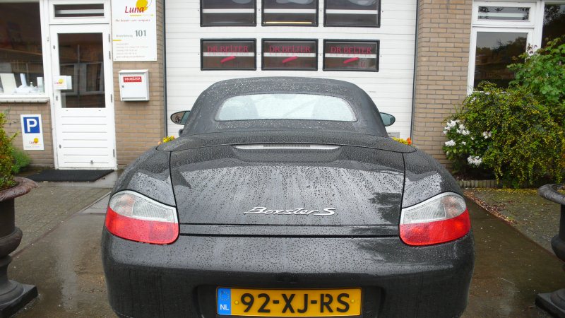

Bericht Re: Iemand ervaring cabriokap met glazenruit op Boxster 986
Yep...
Ontzettend blij mee, staat fraai en hoort eigenlijk op elke Boxster... :popcorn:
